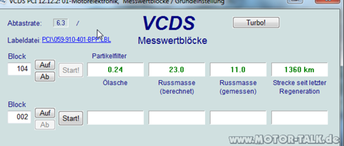

Themenstarteram 26. März 2014 um 18:03
Danke für die Antwort.
Angehängt das Bild vom MWB 104. L.t. dieser Angabe wäre der DPF noch nicht voll, oder?
Mfg.
2014-03-25-14-40-32-vcds-hauptmenue
du bist im falschen mwb
dieser zeigt nur die rußmasse an, jedoch aber nicht die aschemasse ;)
was du erstmal versuchen könntest ist eine zwangsregeneration. das kostet erstmal nix und mit glück ist der fehler schon weg

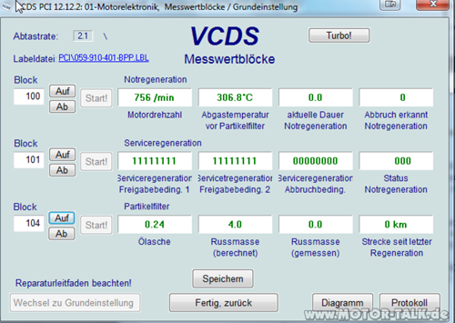

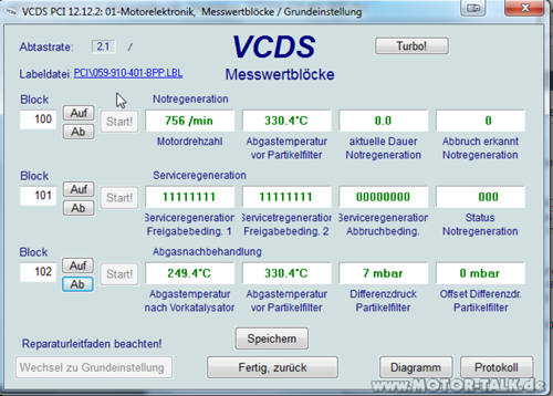

Themenstarteram 27. März 2014 um 11:45
Also habe mal eine Notregeneration durchgeführt. Leider ohne Besserung.
Anbei alle MWB 100,101,102 und 104 direkt nach der Regeneration.
Einen Reiter wo "Aschemasse" steht habe ich nicht gefunden.
Auch habe ich irgendwie das Gefühl das der Fehler sich bei bestimmten Temperaturen verändert.
D.h. Wenn das KFZ kalt ist schaltet er erst bei ca. 150Kmh in den Notlauf, wenn er sehr warm ist, so wie nach der Regeneration schaltet er schon bei ca. 110Kmh in den Notlauf.
Mwb-104-nach-regeneration
Regeneration-nach-nach-34min-fertig
was hat er den noch aktuell für einen fehler drin?
die mwb sehen alle gut aus. gab keine fehlgeschlagene regeneration. differenzdruck ist niedrig was gut ist und asche volumen von 24g kann ich einfach nicht glauben bei der km leistung und dann noch der erste dpf verbaut.

Zum Thema Differenzdruck:
Im Stand hat er ja ca. 7mbar. Wie verhält es sich denn nun eig. beim fahren, dort steigt der Differenzdruck ja, oder? Wo liegt da die Grenze?
Entweder ist der Differenz druck Sensor defekt oder deine Software vom msg ist zu alt. Neuer druck Sensor kostet ca. 50€ und ist easy zu wechseln. Ich würde da anfangen. Was anderes kann ich mir nicht vorstellen was defekt sein soll.
