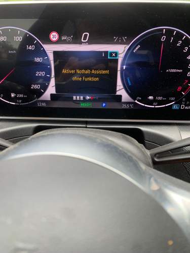

Mercedes C-Klasse W206
In meinem Display erscheint die Information:
Aktiver Nothalt- Assistent ohne Funktion.
gibt es dazu irgendwelche Hinweise was das sein könnte oder wie man es beheben kann.

War bei mir auch schon öfter die Meldung! Die war aber immer so schnell wieder weg und alles funktionierte ehe ich hier was dazu schreiben konnte.
Würde ich dennoch reklamieren, ggf. ist es mit einer Kalibrierung getan.
Ich hatte mit meinem W206 ja viel Ärger, aber das ist eine dieser Meldungen, die repariert werden konnte und dann konsequent nicht mehr auftrat.
Hatte mein W206 auch dauerhaft, ab Werk. Nach einem MBUX Update war das Thema erledigt.
Aber Achtung: danach waren meine Entertainmentdienste (bis heute) nicht mehr zu nutzen.
Bekanntes Problem -- wenn noch Garantie - dann bei MB Händler auf Mangel - Beseitigung drängen
