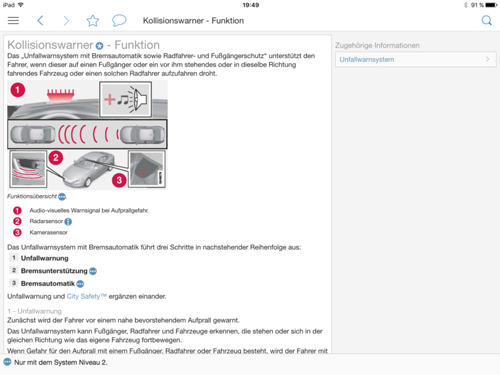

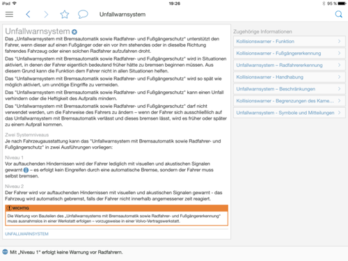

Ich habe die Frage deswegen gestellt, weil gerade in meinem Handbuch folgendes steht (ok, falsch genannt, "UnfallWarnSystem anstatt CitySafety", mein Fehler)
Zwei Systemniveaus
Je nach Fahrzeugausstattung kann das
"Unfallwarnsystem mit Bremsautomatik sowie
Radfahrer- und Fußgängerschutz" in zwei
Ausführungen vorliegen:
Niveau 1
Vor auftauchenden Hindernissen wird der
Fahrer lediglich mit visuellen und akustischen
Signalen gewarnt 16 – es erfolgt kein Eingreifen
durch eine automatische Bremse, sondern
der Fahrer muss selbst bremsen.
Niveau 2
Der Fahrer wird vor auftauchenden Hindernissen
mit visuellen und akustischen Signalen
gewarnt - das Fahrzeug wird automatisch
gebremst, falls der Fahrer nicht innerhalb
angemessener zeit reagiert.
Und meine Frage war eigentlich: wie kann feststellen ob ich Niveau 1 oder Niveau zwei habe?

Wir haben beide Systeme (S60 nur City Safety, XC60 auch ACC):
City Safety ist Serienausstattung, die Fahrzeuge haben 2 Sensoröffnungen oben unter der Scheibe, basiert auf Infrarot, soll Auffahrunfall vermeiden, bremst im Anlassfall (bei Geschwindigkeiten bis 30 oder 50 je nach MY), da bimmelt und leuchtet nichts.
ACC und Notbremsautomatik ist Extra, die Fahrzeuge haben eine dritte Öffnung (die Kamera) an der Scheibe und die Radarbox im Grill. Die Brems- und Notbremsfunktion auch bei höheren Geschwindigkeiten, Stauendeerkennung. Die bimmelt und leuchtet rot. Bremst (je nach MY) auch für Fussgänger und Fahrräder bis zu einer Geschwindigkeitsobergrenze.

Endlich erkennt und beschreibt jemand, das es sich bei City Safety und der Unfallwarnung um zwei unterschiedliche Systeme handelt, von welchen ersteres Serienmässig ist, dieses kann
keine
Fussgänger oder Radfahrer erkennen. Im Video des ersten Beitrages ist nicht zu erkennen, ob das Fahrzeug überhaupt mit dem Unfallwarnsystem ausgerüstet ist und nur dann könnte es überhaupt eine Fussgängererkennung haben....
Unterscheidungsmerkmale:
1) City Safety bei allen neu eingeführten Modellen seit dem XC60 in 2008 Serie
2) Warnanzeige auf dem Armaturenbrett Bestandteil von DAS Driver Alert System (Unfallwarnung ohne Radfahrererkennung und ohne Bremunterstützung)
3) Zusätzlicher Radar im Kühlergrill bedeutet ACC mit automatischer Notbremsfunktion (voller Funktionumfang)
Die Systeme addieren sich jeweils, wer ACC hat, hat auch DAS und City Safety.
@TomOldi schrieb am 30. Januar 2016 um 20:01:53 Uhr:
2) Warnanzeige auf dem Armaturenbrett Bestandteil von DAS Driver Alert System (Unfallwarnung ohne Fussgänger oder Radfahrererkennung und ohne Bremunterstützung)
zum (2)
In meiner Anleitung (und auf dem ersten Bild aus Ihrem Post) steht folgendes:"16 Mit „Niveau 1“ erfolgt keine Warnung vor Radfahrern", also, Unfallwarnsystem soll mindestens die Fußgänger erkennen.
Verstehe ich richtig, dass diejenigen, die ACC haben, bekommen automatisch Unfallwarnsystem "Niveau 2"?

Zu 2) das ist so, hier habe ich beim Kpieren eine Fehler gemacht (korrigiert) Fussgänger werden erkannt, die Radfahrererkennung hatten die ersten Fahrzeuge mit Niveau 2 noch nicht.
Du verstehst das richtig, mit ACC ist immer Niveau 2 verbaut.
