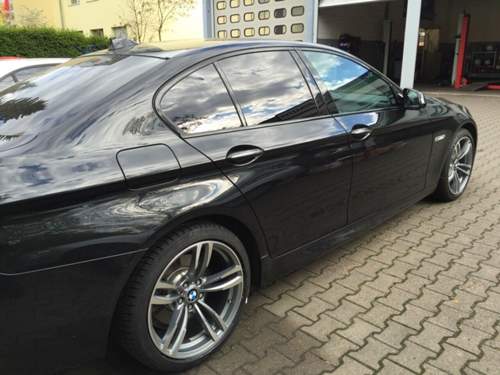

Hallo Harald,
Ich habe diese vor zwei Jahren der Marke Dunlop Sportmaxx gehabt. Da drei Reifen beschädigt waren habe ich seit drei Tagen den Michelin Primacy als neue Reifen für mein Auto. Die Felgen sind die M4/M3 Felgen in oben genannter Dimension
Img-mt-4609671835586472348-image
Mit dem Sportmaxx der zweiten Generation hatte ich keine Probleme bis jetzt. Klopft auf Holz.
