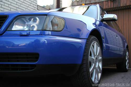

Die US-Blinker die du auf dem Bild verbaut hast, sind die für Deutschland zugelassen und bekommt man die beim TÜV eingetragen?!
Sind dran und gut ist es.
Haben normale Blinkfunktion ohne das Standlicht(kommt noch dran).
War erst beim Tüv hat ihn nicht gejuckt das Fahrwerk war dem Dekraprüfer wichtiger😁.
Ist doch ein Oe Teil Audi also was soll das.
Bekommst beim freundlichen in deiner Nähe.
mfg.
Geht aber auch in schwarz.😁
Bekommst beim freundlichen in deiner Nähe.mfg.
Alles klar. Danke dir 😁 ! Ich finde nämlich diese "Seitenmakierungen" echt cool! Hmm.... wäre natüröich schöner, wenn es zu 100 Prozent legal wäre...
Was hast du dafür beim 🙂 bezahlt?
War Spezialpreis.😁
Liste bei Audi um die 60,- Euro das Stck.
Zu finden unter USA Audi S6 / A6 Quattro
mfg.

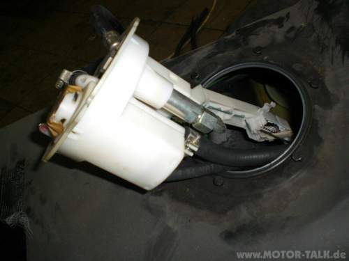

Werde ich bei Gelegenheit mal machen. Jup, Funk habe ich drin. Aber es blinkt halt eben nur bein abschließen.... hätte das eben auch gerne beim aufschließen 😉. Desweiteren spinnt die Tankanzeige irgendwie. Muss die auch angelernt werden? Denn der Geber soll ( Laut Vorbesitzer ) mit der Spritpumpe ausgetauscht worden sein und er soll "vergessen" haben, die Batterie beim Wechseln abzuklemmen ( Das ist aj eigentlich das ERSTE was man macht, wenn man an der elektrischen Anlage hantiert) Also die Tankanzeige wird IMMER nur HALB voll.... Was kann das sein?

Kann sein das sie den Tankgeber falsch eingebaut haben weil da geht noch ein Schlauch im Tank lang wenn der nicht an der Seite liegt sondern genau auf dem Schwimmer dann kann sowas passieren.🙄

Danke erstmal für deine so ausführlichen Tipps. Er meinte, dass der Tankgeber bei Audi angelernt werden muss ( dazu sollte man Vollgetankt zu Audi fahren) und die sagen dann dem Tankgeber, dass er "Voll" ist.... Gibts soetwas? bzw. kann man den überhaupt "anlernen" ?! Oder ist da mit dem PC NICHTS zu machen?!
Da ist nichts zum Anlernen.
Poti mit Schleifkontakt dran und Leitungen das ist alles.
Wenn der Schwimmer hängt dann geht es eben nicht.
Teppich hinten weg im Kofferraum.
Deckel von dem Tank abschrauben und mal reinschauen ob er frei ist oder ob die den falsch eingebaut haben was ich
mal stark annehme.
