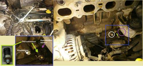

Vor vielen Monden durfte ich mal den Öldrucksensor an so einem Motor wechseln
Ih,Pfui !
Es gibt schönere Arbeiten !
Edit-
Drosselklappe ab
Verteilerrohr mit Einspritzventilen ab
Ansaugkrümmer ab
Dann sitzt der KWS in der "letzten" Ecke unter dem
Ölfiltergehäuse
(kein Wunder das ihn keiner findet,Grins)
Da habe ich bestimmt noch Bilder .
Gleich neben dem Öldrucksensor sitzt der KWS.

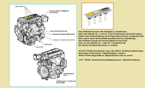

Jetzt bin ich doch etwas Baff, was ich so nicht erwartet hätte und
man kann das Zündmodul (EI) durchaus als Nockenwellensensor ( NWS ) bezeichnen und
damit auch wie einen DTC P0340 behandeln .
Natürlich hat der Motor auch einen Kurbelwellensensor ( KWS ) .
mfg
DTC P0340 wie im Servicehandbuch beschrieben;
Das elektronische Zündmodul (EI) liefert 5 Volt an den Signalstromkreis, wenn es feststellt, dass Zylinder #1 oder Zylinder #3 gerade im Verdichtungstakt gezündet hat.
Das EI-Modul verwendet kapazitive Aufnehmerplatten, die sich unter den 1/4- und 2/3-Spulenpaketen befinden,
um die Polaritätsfolge und die Spannungsamplitude der Zylinder 1/4 und 2/3 Sekundärzündung zu bestimmen.
Das MSTG hat einen internen Widerstand, der auf der Signalleitung mit Masse verbunden ist, um 0 Volt zu erkennen, wenn kein Signal empfangen wird.
Da die Zündreihenfolge des Motor ein Muster vorgibt,
erwartet das MSTG ein Bitmuster von 00000110 oder 00001001, nachdem die Zündreihenfolge abgeschlossen ist.
Es werden nur die letzten 4 Bits verwendet. Ein "1"-Bit entspricht 5 Volt und ein "0"-Bit entspricht 0 Volt.
Dieses Bitmuster kann auf dem Diagnosewerkzeug gelesen werden als "KOMPRESSIONSAUSGABE".
Wenn das Bitmuster 00000110 erkannt wird,
synchronisiert das MSTG den Motor auf dem Zylinder der OT-Kompression #1.
Wenn das Bitmuster 00001001 erkannt wird, synchronisiert das MSTG den Motor
auf dem Zylinder der OT-Kompression Nr. 4.
der DTC P0340 wird gesetzt,
wenn das MSTG während einer bestimmten Anzahl von Motorumdrehungen
während des Anlassens des Motors oder des ersten Starts keine Änderung des Signaleingangs feststellt.
Oeldrucksensor-kws-z22se
Kws-zuendmodul-z22se
