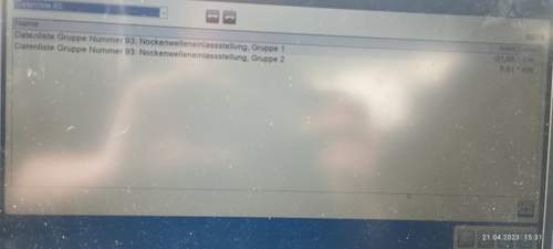

Themenstarteram 20. April 2023 um 11:50
@rscobra schrieb am 19. April 2023 um 15:42:33 Uhr:
bei deinem fehlerbild zu p0016 steht ja korelation dabei, das würde richtig übersetzt heissen, das der sensor eine falsche zuordnung hat.
sprich nockenwelle und kurbelwelle passen nicht zusammen
hast du schon mal die steuerzeiten vom motor geprüft?
Nein die Steuerzeiten habe ich nicht überprüft da ich nicht weiß wie das funktioniert was mir jetzt aufgefallen ist sind diese Screenshots oder ist es normal das die eine Bank soviel hat und die andere so wenig ?

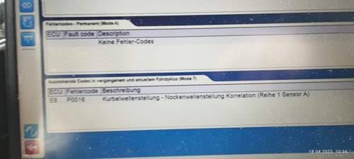

Themenstarteram 20. April 2023 um 12:05
Ich habe Auto eben nochmal ausgelesen mir wird nur noch der Code P0341 angezeigt mkl ist an
bei deinen beschriebenen symptomen und den screenshots würde ich sagen, prüfe die steuerzeiten!
durch einen ausfall eines sensors wird der motor nicht lauter, die verbrennung nicht total schlecht. wenn die kette schon hörbar ist, ist sie mit sicherheit nicht mehr i.o.
wenn du noch viel weiterfährst, besteht die gefahr , dass die ventile aufsetzen. dann musst du den motor zerlegen

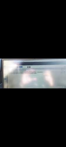

Hi nein das Oszilloskop Besitz ich nicht.
Der Nockenwellenversteller ist neu. Habe jetzt den getauscht in den bänken Fehler ist nicht gewandert .
Vcds hab ich nicht hab jetzt vom Kollegen das delphi auslesegerät hier aber kann man das damit auch überprüfen?
Ich bekomm immer wider den selben Fehler angezeigt .
Meintest du das mit Nockenwellentest ?(siehe Screenshot)
