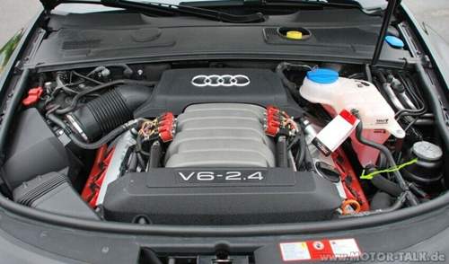

So nun ist die gelbe Motorleuchte wieder da:mad:
Ist hier schon jemand anwesend der weiss wo der
Nockenwellensensor sitzt?Motor ist der 2,4er.
von der zündspulenaktion hast du aber gehört oder?
nockenwellensensor sitz seitlin am block.
da wo die zündspulen sind seitlich am block.
einfach mit der hand hinfassen ist von oben nicht sichtbar.
Themenstarteram 28. Februar 2011 um 19:10
Danke Ladans.Zündspulen sind seit heute drinn.
Kannst du noch genauer den Sitz beschreiben wo der
Sensor sitzt?Rechte oder linke Seite und unter welche
Zündspule genau.
Zündspule genau.
Warum lässt Du nicht einfach noch mal den Fehlerspeicher auslesen(jetzt wo die Lampe schon mal leuchtet)!?
nicht unter der zündspule. auf höhe der mittleren zündspulen an der seite des zylindekopfs.seitlich drann.
Themenstarteram 1. März 2011 um 10:30
Ja gut ,noch mal auslesen ist wol nicht nötig,wird wol wieder der Sensor sein
Gibt es 2 oder nur 1Sensor?Und auf welche Seite ist er,
Rechts oder links vom Block?
pro seite einer sieh foto.
an der seite von block.von oben nicht zu sehen.
hier Nr.3
http://etka.auto2.ru/epc/cat/au/A6Q/2005/448/57/4296202/#3
Audi-a6-2-4-motor-big
Themenstarteram 1. März 2011 um 15:27
Danke,hab schon einen neuen Sensor bestellt.Morgen will der
;)noch auslesen welcher von den Beiden defekt ist,und dann
werde ich versuchen denNWS zu wechseln.
Seit gestern bemerke ich das der Dicke nicht sofort anspringt
er leiert ungef.3sek.durch.Ich nehme an das hängt damit zusammen.
