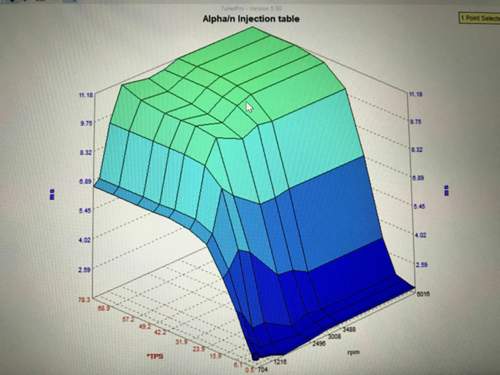

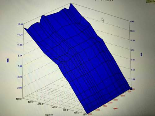

Wenn du ihn im Betrieb abziehst geht der Wagen aus. Sobald der Wagen ohne LMM läuft, geht das über die Ersatzwerte. Die interessieren sich nicht für Falschluft da der Wagen mit festen und sicheren einspritzmengen läuft.
Läuft er dann eben gut, hast du entweder Falschluft (die du ganz alleine suchen darfst) oder der LMM ist platt (hätte ich am Automatikwagen)
Das eher lineare Diagramm ist die Einspritzung über Luftmasse berechnet, das gedeckelte ist die Einspritzung mit Ersatzwerten.
