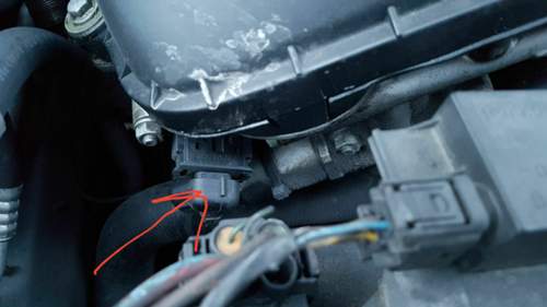

Hallo Leute,
ich habe bei meinem 320i schon seit längerem sporadisch Drehzahlschwankungen nach dem Auskuppeln. Letztens war es aber so extrem, dass er sich fast gar nicht mehr gefangen hat. Also die Drehzahl ist gute 10 Sekunden zwischen 500 und 800 hin und her gewandert. Normalerweise sinkt sie bis ca 600 und fängt sich wieder bei 800.
Ich habe jetzt bisschen recherchiert und bin oft auf den Nockenwellensensor gestoßen. Ich habe auch den Fehlerspeicher ausgelesen und siehe da die App sagt:
[P0365] Camshaft Position Sensor "B" Circuit (Bank 1)
Meine Frage ist, ob es dieser Sensor ist oder der andere:
12 14 7 518 628 Nockenwellensensor
Soll ich den originalen kaufen für 110€ bei BMW oder könnt Ihr mir einen alternativen empfehlen?
Danke euch!
Bilal

Ich hab schon den 2.nockenwellensensor (Einlass Seite) gewechselt und jetzt hab ich den fehlercode schon wieder
Was ist das für eine Ursache?????
Das was der BC über die ODB meldet, defekter NW-Sensor. Neuen und nur orginalen von BMW oder HELLA verbauen, die anderen kannste schon bei Übergabe vom DHL Boten, ungeöffnet in die Tonne treten.

Welchen Hersteller der Sensoren hast du denn verbaut?
Ja das stimmt auch wieder. Ich habe den Hela Nockenwellesensor-Auslass genommen. Den Einlass habe ich nicht getauscht.
Dann würde ich erst mal den Auslassseitigen auch tauschen. Hella ist Ok. Auf keinen Fall billigschrott einbauen.
