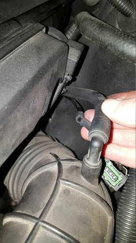

Servus, ich habe den Test heute durchgeführt. Leider ist es nicht so ganz verlaufen wie im Video, weil der Rauch zum Teil vom Rand des Handschuhs entweicht ist, aber ich habe zumindest ein defektes Schlauch gefunden, wo der Rauch entweicht ist. Es ist dieser ganz kleine Schlauch auf dem Bild. Kann es an dem liegen und ist der leicht zum Wechseln?
Haha, komische Frage. 😁 Natürlich liegt das daran, der Schlauch ist ja völlig ab. Darüber zieht der einen Haufen Falschluft.
Ja liegt sehr wahrscheinlich daran 😉
Mach das Stück Schlauch neu und am besten auch das andere Ende am Benzinfilter. Der befindet sich unterm Auto, quasi unterm Fahrersitz, ist eine Abdeckung aus Plaste drüber.
Also den Schlauch habe ich getauscht, aber leider keine Besserung. Eine andere Falschluftquelle konnte ich auch nicht finden.
