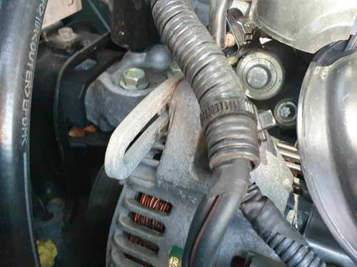

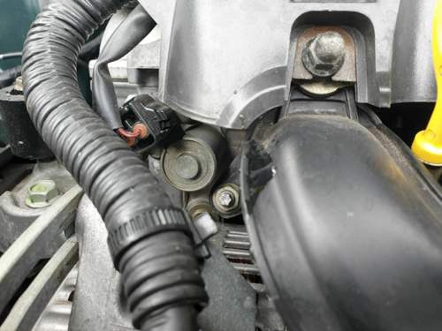

Wo befindet sich der Nockenwellensensor ist das der auf dem Bild oder Sizt dieser Stirnseitig beim Luftfilter.
Nockenwellensensor?
Das ist für mich das Steuerventil VVT-i.

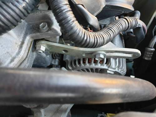

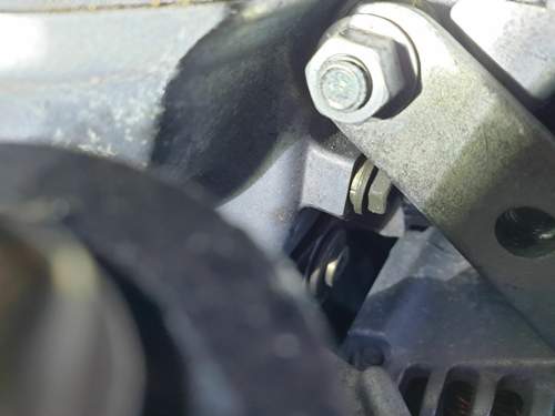

So, ich habe mich entschieden das Steuerventil der Nokenwellenverstellung zu wechseln. Die Schraube ist an einem denklich unschönen Ort. So wie es aussieht muss ich da die Verstellspannung des Keilriemens ausbauen oder kommt man sonst an die Schraube, wenn ich die Verstellspannung wieder einstellen will braucht das spez. Werkzeug von der Kraft her ich würde da vor dem Ausbau eine Markierung machen. Danke für eure Antwort.
