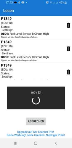

Seit gestern leuchtet an meinem 1.3 Automat 86PS Jg. 2000, 161'000km die Motorlampe, laut meiner APP (OBD) ist der Fehler P1349 Nockenwellensensor defekt oder misst nicht korrekt, siehe Anhang. Kann es noch was anderes sein aus Erfahrung? Ich denke den muss ich nicht sofort wechseln der Wagen läuft ja ganz gut.
Gruss
OBD Fehlermeldung

Ich denke nicht, das sie ohne Grund einen Nockenwellen Sensor Eingebaut haben!
Deshalb würde ich ihn Durchmessen beim Ausbau und ein neuer Einbauen!
Das kann ein Hinweis auf eine gelängte Steuerkette oder ein Problem mit dem Zahnriemen sein.Also Steuerzeiten prüfen und nicht schon den Sensor bestellen.

Einen NW Sensor auf eine variable Nockenwelle zu setzen macht überhaupt keinen Sinn .
Der Sensor generiert Fehler wenn da Signal KW zur NW zu großes Abweichungen hat.Das kann ein defekter hydraulischer Kettenspanner durch verschmutztes Öl z.b eine dadurch gelängte Steuerkette auch normal durch Verschleiß gelängte Kette sein.Deshalb schrieb ich Steuerzeiten prüfen.Man kann aber auch die Warnleuchte ignorieren und den Motor schrotten.

Ich muß mich korrigieren.Es gibt Nockenwellensensoren auf der verstellbaren NW z.B.beim Aygo Dreizylinder Einlaßnockenwelle.
