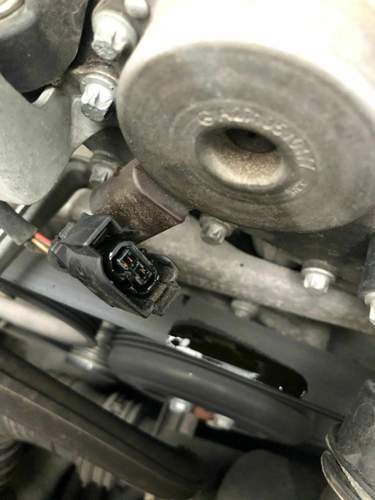

Mir ist letztes aufgefallen das die Stecker der Nockenwellenmagnete innen ölig sind !
Was ist genau undicht der Stecker an den Magneten ? Oder das Kabel sieht Bild ?
Kann ich so einen Magnet einfach abschrauben und wechseln ?

Das Öl kommt da weiterhin durch den inneren Druck des Motor raus und dieser Druck wird mit höherer Laufleistung natürlich auch noch immer größer.
Das hat nichts mit der Kapillarwirkung zu tun. Das ist nur die Folgeerscheinung der undichten Kontaktdurchführungen.
Das innere Kunststoffgehäuse der Magnete (Kontaktdurchführungen) verändert sich einfach durch das Alter. Wenn die Anschlüsse oben lägen, könnte man den Mangel auch mit alten Magneten vielleicht ein bisschen reduzieren. Ich meine aber die Befestigungslöcher sind nicht genau bei 120°. Also wahrscheinlich nicht möglich.
Wahrscheinlich habt ihr recht- dann sollte aber die Frage noch geklärt werden, ob es noch die alten Magnete sind, oder schon die neuen?
Ich kann mir kaum vorstellen, dass noch jemand mit alten rumfährt?
Meiner hat jetzt mit 180.000 schon den 3 Satz bzw. der erste Magnet ist beim 3. angekommen...
Hier hat es eben geholfen die Ölstopkabel einzubauen.

Die Ersatzteilnummer A2720510177 passt beim TE nicht. Der hat noch die älteren Magnete verbaut und die haben eine ganz andere Dichtfläche und Steckverbindung.
Bestelle die auf keinen Fall.

Nockenwellenverstellung PIERBURG 7.06117.24.0
Genau so ist es richtig.
Die A2720510177 werden eingesteckt und dort mit einem O-Ring abgedichtet.
Außerdem würden die Steckverbindungen nicht passen, geschweige die Ansteuerung der Zentralventile damit überhaupt nicht funktionieren.
Die Pierburg (die OEM Nr. für die ist A2710510177 also die jetzt bei deinem verbauten) werden aufgeschraubt und dort mit einem O-Ring auf der Anschraubfläche abgedichtet. Den mitgelieferten Gumminippel mit Öl eindrücken.
Also wenn du Ölstoppkabel bestellst auch auf die richtigen Stecker achten. Du benötigst die mit den größeren Steckverbindungen.
