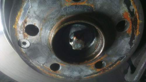

Habe gerade die Winterraeder montiert (zu spaet, ja, wir hatten schon mehrfach Schnee !) und dabei gesehen, dass in der Nabe am li. Vorderrad etwas d.h. nur so ein Beschlag grau-silbernes sehr dickes Fett ist...siehe Bild.
Frage: da das Lager keine Geraeusche abgibt bei nunmehr ca. 120Tkm Laufleistung) und das Auto nach keiner Seite "zieht": kann man da irgendeinen aeusseren (?) Simmering extra wechseln ?
Falls Radlager wechseln: WARUM immer beide Seiten ? Wenn ein Lager von "Hause aus" frueher verschleisst, dann faehrt man ja dutzende 10Tkm auch mit unterschiedlichen Lagern...
Dank fuer eure Ratschlaege !

Da du lt. Profil einen 4matic hast und somit die Vorderachse ebenfalls angetrieben ist, sind dort, wie hinten, dichte, also mit beideitigen DICHTscheiben (nicht Deckscheiben) versehene Zylinder-Rollenlager (also Radlager) in der Radnabe verbaut, da ja die Antriebswelle auch durch muß 😉 Diese Lager sind praktisch ab Werk gefettet und so gesehen durch die 2 Gummidichtscheiben hermetisch versiegelt, das nichts rein oder raus kann. Da ist es dann nicht so wichtig oder notwendig, ob da noch diese Abdeckscheibe drauf sitzt auf der Nabe oder nicht.
Das kann man auch gut in der Ersatzteilzeichnung etwas höher hier im Thread am Aufbau oder der Form des Lagers erkennen, daß es sich um ein solches handelt. Wenn Deckscheibe, dann nur, um evtl. zusätzlich zu verhindern, daß unnötiger Dreck, Staub und Feuchtigkeit in Richtung Lager wandert etc.. Bei den Kegelrollenlagern, oder den Radlagereinheiten an der Vorderachse OHNE Allrad (also heckangetrieben), ist normalerweise die metallische Fettschutzkappe drauf und sollte es auch sein, falls es sich nicht um eine komplett wartungsfreie Version handelt! Diese (nicht wartungsfreien) Lager kann man dann oft auch nachstellen.

Mach dir mal keine Gedanken, solange alles ok ist.
Soweit ich weis (was keine Referenz ist, da kein MB Mitarbeiter) ist es ein Standardlager, wenn es undicht ist und Spiel bekommt wird es getauscht.
Allerdings musst du bedenken wie heis die Lager werden bei Autobahnfahrten. Die Fettfüllung wird dann dünner und kann einen solchen Nebel verursachen. Wenn ich das Bild sehe kann ich nichts auffälliges in Richtung Lager sehen.
Nur als info, meine Lager sind seit 275.000 km drin. 95% Autobahn 120-140kmh.
Und Lager, egal welche (Rad, Wellen, Gelenke, quer- längs Lenker ) sind Verschleißteile! Irgend wann kommen die, ist eher ungewöhnlich, dass ich damit solange rumfahre....

Keine Geräusche oder sonstige Auffälligkeiten = Radlager ok
Ein minimales fühlbares Spiel am entlasteten Rad ist ok, und wenn es beim Drehen keine "harten" Stellen hat, auch.
Es kommt halt drauf an. Das Lager selbst ist schnell gewechselt, die Rüstzeit (Wagen auf die Hebebühne, Werkzeug richten bis hin zur Rechnung schreiben usw.) ist länger. Tauscht man nun beide Lager, hat man die Rüstzeit nur einmal und kann entspannt die wichtigen Dinge im Leben angehen. So die Meinung der Lagerhersteller und Werkstätten. Ich persönlich lasse es auch drauf ankommen und tausche erst, wenn was wirklich defekt ist.

Ohne die kappen drückt es dir das fett raus.
Also, Fett rein und Kappe drauf .
Ausserdem ist das ja auch ein Schutz gegen Wasser und Schmutz.
Das Auto hab ich definitiv bei MB gebraucht so gekauft OHNE die Dinger...
Wieviel und was fuer Fett kommt da rein ?
Wenn hinter der Nabe auf dem Foto eine Antriebswelle sitzt, sprich 4-Matic, gehört das schon so wie es ist ohne Kappe. Siehe hinten..

Und das Fett kommt aus der Dauerfuellung des Lagers ?
ja,
Hast du eigentlich mal gelesen was hier geschrieben wurde? (Unter anderem von mir)
Ist doch klar erklärt, das Fett kommt aus dem Lager. Rad dreht sich, Lager wird durch die Innere-Reibung warm, Fett wird dünner und verlässt das Lager, Fliehkraft und so weiter ....
Welches Fett? Lagerfett, möglichst höherer Temperaturbereich, wegen der erwähnten Verflüssigung.
Wieviel Fett? Wieviel kannst du hinter die Kappe pressen, damit sie noch im Sitz bleibt wenn sich das Fett erwärmt und etwas ausdehnt?

Dein GLK hat doch 4x4, gehe ich einfach von aus.
Der hat keine Kappen, bissel Fett auf die Nabe schadet nicht, sollte nicht zuviel sein, da es sonst durch die Rotation überall landet (Bremse....) und das ist ungünstig....
Solltest du jetzt nicht sicher sein was zu viel ist.... Werkstatt...
Das Foto hatte ich mir nicht genau angesehen, dann hätte ich gleich einen 4-Matic vermutet wegen der Schraube, die zu sehen ist, aber eigentlich ist da dann alles trocken, die Kappe beherbergt normal kein Fett, die ist als Staubschutz gedacht. Wenn die Kappe nicht drauf ist, geht die Welt davon auch nicht unter, ich würde gelegentlich mal eine draufmachen und gut isses.
Normalerweise ist da alles trocken, aber ich vermute hier, daß da jemand mal bevor die Räder drangekommen sind (oder auch bei festgegammelten, bevor diese runtergekommen sind), Fett oder sowas aufgetragen hat, um diese Erfahrung nicht öfter machen zu müssen.
Die Radlager der Antriebsräder halten normal ewig, die könnten auch an einem Panzer dran sein, und DIE werden sehr laut, wenn die sich verabschieden, dann kannst du aber immer noch in aller Ruhe den Wechsel vorbereiten (Termin etc.). Bei den Radlagern der nicht angetriebenen Räder muß man sich genausowenig Sorgen machen, sind auch 2 Einzellager und die sind auch ziemlich massiv und somit robust. Bei einem VW oder so sieht das alles filigraner und empfindlicher aus.... Das sind dann die Stellen, an denen man sieht, warum das Auto etwas teuerer ist 😉

@der_rotebaron : schon gelesen, aber nun war nicht klar, ob da eine Kappe rauf muss oder nicht, aber / richtig / beim 4x4 eben keine drauf...die ersten Zeichnungen aus dem EPC waren nicht fuer "meinen"...
Hab heute gemessen ob die Naben unterschiedliche Temps haben nach Berg rauf / Berg runter 2 Stunden / war absolut gleich, keine Geraeusche... Und trotzdem frag ich mal... 🙂
