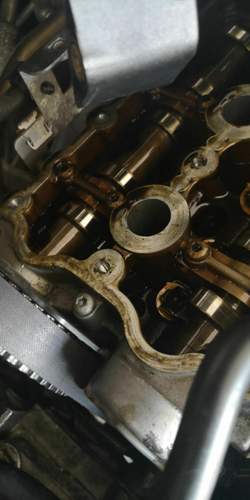

Zahnriemen KW und NW Rad sind auf Ot, aber die Nockenwelle selber nicht. Eigentlich müssten ja die Nockenwelle hoch zeigen bzw. gegenüber liegend der zweiten Nockenwelle, wenn die auf OT sind ist das aber nicht so..
Siehe Bilder, wenn ich die Nockenwelle hoch stelle, befinde ich mich nicht mehr auf OT
Habt ihr eine schnelle Lösung?

Ich habe dann den Ventildeckel runtergenommen und mal geschaut. Die Nockenwellen stehen sich nicht gegenüber, das heißt beide Nockenwellen zeigen nach unten, anstatt nach oben und das bei OT Stellung. Ich müsste die NW auf 9 Uhr stellen und die KW vor OT damit beide nach oben zeigen.
Wie sollte ich am besten vorgehen? Fehler war Zündaussetzer auf Zylinder 1 circa 20, auf Zylinder 2 circa 100 und auf Zylinder 3 15 Zündaussetzer.

Auf dem Bild stimmt die Stellung der Nockenwellen doch.
Auf den anderen Bildern sehe ich nur rote Punkte und nicht die Bezugsmarkierungen dazu.
Die roten Punkte sind die OT Markierungen jeweils. Auf der Riemenscheibe ist eine Kerbe und auf der Nockenwellen, stelle ich beide auf OT Nockenwelle und Kurbelwelle sehen die Nockenwelle nicht so aus wie auf dem Bild, sondern zeigen sich komplett nach unten.
Ich wäre beim Nockenwellenrad auf 9:30 Uhr vor OT und auf der Riemenscheibe kurz vor OT. Motor drehen bringt nichts. Die Kurbelwellen zeigen sich nicht nach oben, ich bin mit meinem Latein auch am Ende.
