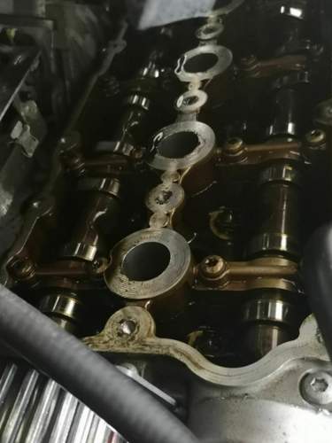

Ist das Bild denn gemacht worden als NW und KW auf OT standen ?
Nein, als sie nicht auf OT standen. Das ist ja das Problem, wenn die auf OT stehen, steht die Nockenwelle nicht nach oben gezeigt, sondern zeigt nach unten. Wenn meine auf OT stehen KW und NW sieht es genau so aus, wie auf den Bildern mit der Kerbe. Laut Reparaturleitfaden von Seat soll es auch genau so gemacht werden. Das mit der Kerbe und mit der Kurbelwelle so eingestellt.
Wie kriege ich das eingestellt, dass die Nockenwellen nach oben stehen? Der lief ja vorher, aber mit nicht korrekten Steuerzeiten..

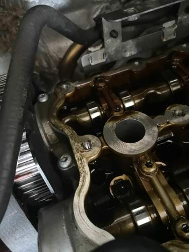

Stell den Motor auf OT und mach nochmal ein Bild wie die Nockenwellen stehen
So sehen die Nockenwellen aus, wenn NW und KW auf OT sind. Vorne sieht man die zeigen nach unten sozusagen.
Hast du die Farbmarkieungen da ans NW und KW Rad gemacht oder war das ein Vorgänger?
Ich habe die gemacht, laut Reparaturleitfaden von Seat befindet sich am NW Rad eine Kerbe, die ist von mir mit rot markiert und im Anschluss an der Kurbelwelle genau so. An der Kurbelwelle muss die gerade sozusagen stehen.
Auf dem Bild sieht man das genauer. So ist meine NW und KW im Moment. Genau wie im Leitfaden.
Wenn ich den Zahnriemen ran habe, dann muss ich ja den Motor zweimal drehen, d.h im ungefähren ab dem Punkt an dem man anfängt bis wieder OT auf KW und NW kommt, richtig? Falls ja, habe ich alles richtig gemacht. Weißt du, wo sich der Zündverteiler am Seat befindet?
Zahnriemen nochmal runter, nochmal auf OT und nochmal alles drauf. Trotzdem Zündaussetzer mal auf Zylinder 1 mal auf 2 oder 3.. Fehler verbrennungsaussetzer und neuer Fehler "Nockenwellenverstellung (Bank 1 Einlass) P000A Wirkung zu langsam bin echt ratlos
Alle Fehler mittlerweile weg. Zündaussetzer weiterhin vorhanden. Mal auf Zylinder 3,4 oder 2 wahrscheinlich ein ganz anderes Problem
