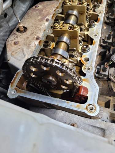

Schritt 1 erledigt, Ventildeckel ist abgebaut.
Drehrichtung ist im Uhrzeigersinn, das ist kein Problem. Woher weiß ich wann Kolben 1 in OT steht? Kerze raus und fühlen? Rein Interessehalber, warum muss der erste Zylinder auf OT stehen?

Das Spezialwerkzeug ist ein normaler Nockenwellenrad Gegenhalter.
Was OT betrifft, muss ich passen. Ford selber sagt dazu nichts. Nur das was ich dir bereits geschrieben habe. Es ist möglich das, wenn die Keilnut am Kettenrad in 12 Uhr Position ist, dieses bereits OT sein soll.

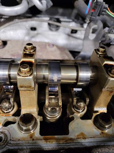

Der Ausbau war problemlos. Alles wie von Alphanovus beschrieben. Wenn die Pfeilmarkierung des Kettenrades auf 12 Uhr steht ist auch der erste Zylinder im OT. Was mich gewundert hat, ist das die Nockenwellen ohne extra Gleitlager auskommt und direkt in der Gußfläche vom Zylinderkopf und den Lagerböcken läuft. Kann mir noch jemand die Anzugsdrehmomente der Lagerböcke geben? Ich habe eine FAI Nockenwelle gekauft und muss feststellen, dass diese deutlich schwerer ist als die Originalwelle. Die Originalwelle ist innen hohl, die Zubehörwelle ist es nicht. Viele Grüße

Heute habe ich alles wieder zusammengebaut und er läuft wieder hervorragend. Vielen Dank für Deine Unterstützung. Ich habe neben der Nockenwelle noch die Hydros getauscht. Die Rollenschlepphebel sahen hervorragend aus und waren leichtgängig. die habe ich gelassen.
Hier für die Nachwelt nochmal in der Sequenz aufgeschrieben wie ich es gemacht habe. Natürlich ohne Garantie das es richtig ist oder auf jeden zutrifft.
  1. Luftfilterkasten ab
  2. Kerzenstecker ab
  3. Motorentlüftung ab
  4. Nockenwellensensor (Stecker neben Öldeckel) ab
  5. Kabel Zündspule ab
  6. Kleinen Metallbügel rechts am Ventildeckel abschrauben
  7. Ventlideckel abnehmen [Anzugsmoment 9Nm]
  8. Kerzen raus
  9. Kettenrad Markierung auf 12 Uhr drehen
  10. Kettenrad & Kette markiert für den Notfall
  11. Kette auf Kettenrad mit mehreren Kabelbindern fixiert
  12. Kettenrad lösen (Torx T55) [Anzugsdrehmoment 75Nm] dazu mit einer Ratschenverlängerung oder wer es hat mit dem entsprechenden Hebel das Kettenrad blockieren.
  13. Kettenspanner raus [Anzugsdrehmoment 40Nm]
  14. Kettenrad mit Draht o.ä. vor dem hineinfallen sichern
  15. Kettenrad Schraube rausnehmen und Kettenrad abnehmen (geht ganz leicht)
  16. Nockenwellenlagerschalen beschriften
  17. Nockenwellenlagerschalen abschrauben [9Nm]
  18. Komponenten tauschen und dann in umgekehrter Reihenfolge wieder zusammenbauen.
