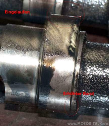

Die Nocke auf Bild 2 ist nicht eingelaufen. Die Lauffläche ist ein wenig erhöht !
Ich dachte zuerst auch, das sie eingelaufen wäre und hab dann mal gefühlt und siehe da, Lauffläche erhöht und nicht eingelaufen !
Nikki
Okay,
Bilder sind natürlich immer etwas schwierig....aber erhöhte Laufflächen? Wie soll das passieren? Am einfachsten lässt sich ein Rand doch erfühlen.
Bei Bild 2 denkt man doch, das die Lauffläche eingelaufen ist. Habe ich auch gedacht.
Habe dann aber mit einem Stift gefühlt und siehe da, die Lauffläche liegt ein wenig höher als die Aussenfläche.
Ich mal das mal auf und fotografier das dann.
Dann kann man es sich besser vorstellen.
Nikki

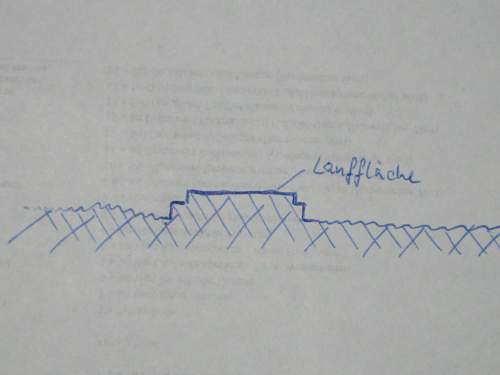

Also hier jetzt mal eine kleine Skizze von der erhöhten Lauffläche meiner NW von Bild 2.
Damit ihr euch das vorstellen könnt.
ich hoffe, ihr versteht jetzt , was ich mit erhöhter Lauffläche meine !
Nikki

Was meinst du aber zu meiner ungewöhnlichen erhöhten NW - Lauffläche ?
Ist das normal ?
Bisher hat hier noch niemand versucht, es zu erklären !
Über eure Meinungen würde ich mich freuen .
Nikki
Hier sind noch mal meine NWs + Zeichnung der erhöhten Lauffläche .
Eure Meinung bitte !
http://www.motor-talk.de/.../img-0090-i202877714.html
http://www.motor-talk.de/.../img-0091-i202877722.html
http://www.motor-talk.de/.../img-0086-i202876393.html
Und jetzt ihr. Ist das normal ? Bild 2 und 3 bei dem letzten Link sind die komischen !
Sehen aus, wie eingelaufen, sind aber nicht eingelaufen, sondern die Lauffläche der Nocken ist erhöht ( zeichnerisch dargestellt in Link 1 und 2 ).
Nikki
Hier mal Detailbilder eingelaufener Nocken. Gott-sei-Dank nicht meine!
ja, so sehen die aus
spreche aus eigener erfahrung und meine sahen exakt so aus - mit 165tkm im 2000er AKE

Du wirst nicht schlau? Oder?
Mach die Deckel ab
dann
siehst du die Wahrheit.😉
Erhoehtoderdieganzewahrheit
Alles klar. Ist also soweit normal.
Es ist mir schon klar, das ich zur eindeutigen Diagnose die Deckel abnehmen muss.
Trotzdem an alle, Besten Dank.
