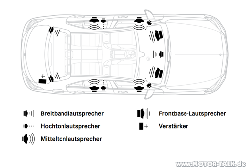

Aber logo hat die neue C-Klasse einen Frontbass!
Serienmässig ist immer ein Frontbass (Beifahrerseite) und bei SA 810 Soundsystem (Burmester) sind es zwei spezielle Frontbass-Einheiten die unten an der Stirnwand verbaut wurden und den "Vorderwagen" als Klangkörper nutzen.
590W und 13 Lautsprecher suchen auch ihres Gleichen!

W205-burmester-overview

Frontbass ist schon schön, in den "Basskeller" spielen die leider nicht, denke das ist auch dem Umstand geschuldet, dass es im Endeffekt ein teilaktives 3 Wege ist und die Frontbässe eben den Part Tieftöner übernehmen müssen, also keine dedizierten Bässe sind. Auch find ich nach knapp 1000 km die Ausgewogenheit und Dynamik nicht so den Knaller. Mit den Jahren hört man auf einige "Details" die Musikanlagen entlarven was sie können und was nicht, hier bin ich bei den Mitten in der C-Klasse enttäuscht.

Mich würde noch der Unterschied des Burmester in Verbindung mit dem Audio 20 touchpad und dem Comand interessieren.
Soweit ich es verstanden habe müsste bis auf den optischen Ausgang am Comand, dieser ist für den 5.1 Surround Sound verantwortlich, in diesem Zusammenhang keinen Unterschied geben?
Die digitalen und analogen Filterelemente, die Soundoptimierung für die vorderen und hinteren Plätze, sowie die Geräuschkompensation und die Surround-Funktion für den virtuellen Rundumklang sollten auch mit dem Audio 20 vorhanden sein.
Sehe ich das richtig?
Ohne es zu wissen, ja. lt. dem pictrogram von landgraf sollte ab dsp / verstärker die burmesterkette immer gleich sein
