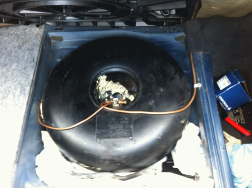

W124 aus Frankreich, mit Atiker Gasanlage ausgerüstet.
Bild-129
@mawi2006 schrieb am 23. September 2017 um 10:12:53 Uhr:
Das Bild wirkt estwas unscharf. Kannst Du das noch erläutern?
Was ist das weiße Zeugs im unteren Bildbereich? Was glänzt so Alufolienmässig im Innenloch? Sind die Schmierer am Tank ernsthafte Schrammen? Gibt es Überreste einer Andeutung einer Abdichtung gegen den Fahrzeuginnenraum? Warum sind Füll- und Entnahmeleitung Scheuerstellen-andeutend gekreuzt? Ist die im Bild links verlaufende Leitung anders als durch die Verschraubung am Multiventil und durch Einklemmen zwischen Tank und Karosserieblech befestigt?
Das weiße und glänzende sind Reste von Bauschaum, irgendwer hat den Tank dann wohl doch mal angeschraubt?
Die Kupferleitungen gehen so blank, wie man die sieht, einfach mit einer Plastikschelle am Rand der Radmulde befestigt, dann durch das Blech nach draußen, gasdichter Deckel kann natürlich so auch nicht drauf. Vorn ist die Leitung auch so toll verlegt, dass die da an der Lenkung scheuern kann.
Da muss jetzt halt das Loch unter den Tank gebohrt werden mit Durchführung entlüftet, dann der gasdichte Deckel drauf, es wird auf ne Flexleitung gewechselt, Kupfer macht keinen Spaß.
