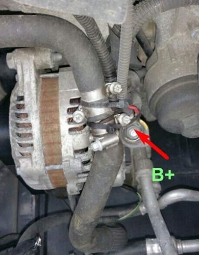

Auch mit Vialle Vialle Murkseinbauten...
Bei diesem Citroen war ursprünglich eine Verdampferanlage eingebaut, die mit einer Vialle ersetzt worden ist.
Macht ja auch Sinn für einen Motor, der seine Leistung aus Drehzahl gewinnt.
Interessant ist, abgesehen vom Reinwurf der Anlage, der rekonstruierte Wasserabgriff zum ursprünglichen Verdampfer.
Hier hat man einfach Verbindungen geschellt und an der Lima beigebunden.
Zeitweise Kurzschlüsse einer Schelle an B+ und Limagehäuse , zeigten das Problem bei holpriger Strecke.
Über den Rest des Einbaus , wie loses Steuergerät reden wir lieber nicht...

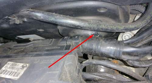

2017-04-11-125735
2017-04-11-125946
2017-04-11-125543
unglaublich mit B+. Die Leitung ist wahrscheinlich nichtmal abgesichert. So ein Konstrukt würden die wenigsten Hobbyschrauber in Betracht ziehen 🙄
Natürlich ist die B+ nicht abgesichert. Bei durchgebrannter Sicherung läuft der Drehstromgenerator ohne Last/Puffer. Somit schwingt der Spannungsregler über und die Lichtmaschine krepiert. Darum ist dort keine Sicherung vorgesehen.
Interessant, wieder was gelernt.
