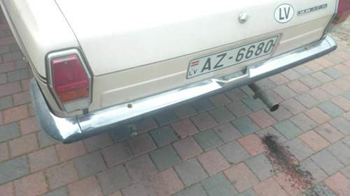

Gibt ja eine klare Vorschrift, das ein Füllanschluss NICHT im Anstoßbereich montiert sein darf. Stoßstange grundsätzlich schon, aber eben nicht im direkten Anstoßbereich....warum wohl??
Ich vermute dem Eigentümer ist das hier noch nicht mal aufgefallen - zumindest lassen die Witterungsspuren darauf schließen, das das schon länger so raus hängt. uU ist es ihm auch egal.....
Fuellanschluss-freischwebendkl
Kenne genug die das mittig hinten in der Stoßstange unterm Nummernschild (klappbar) haben und seit 15jahren immer wieder durch den TÜV kommen
Gg Stoßstange ansich spricht ja auch nix - wie gesagt. Wobei die Version mit dem klappbaren Kennzeichen nicht zulässig ist.
Jaa, ich weiß, Daimler.... Egal. Nachträglich nicht zulässig, Punkt. Schaut ein Prüfer dran vorbei - bisher Glück gehabt.
Hier in meiner Prüfstelle fährst damit wieder heim.

@MrFleetwood schrieb am 5. März 2017 um 16:56:04 Uhr:
Das wäre soweit rechtlich OK, nur eben mit Verschlauchung und nicht mit Kuperleitung.
Wer will schon bei Betankung und durch Bewegung angerissener Kupferkeitung in einer zündfähigen Wolke stehen... 😁
Allein dabei liegt der Gefahrenpunkt.
Reisst der Stoßfänger beim Unfall ab, ists eh egal, es entleert sich lediglich unbedeutend die Fülleitung.

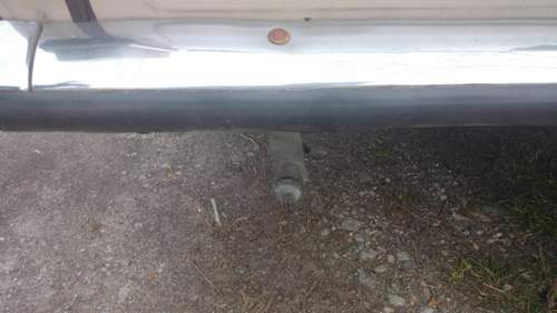

@MrFleetwood
Hast wohl Langeweile.... 🙂
In Deinem Bildbericht zuvor wurde mit Kupfer gearbeitet und da der Füllanschluss im Plastik sitzt ist er beweglich mangels fehlender Halterung zur Karasserie...
Also... Ein NO GO und unzulässig wegen der fehlenden Halterung und nicht wegen dem Einbauort..
Mit Verschlauchung bedarfs keiner Halterung, ohne mit Kupfer eben eine Halterung...
Dabei geht es nicht nur um Verdrehung, sondern um die sich übertragende Bewegung im Plastik auf die Kupferleitung.
Ist doch nicht so schwer, oder ...😁
