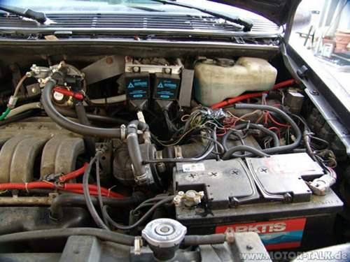

Hier ein besonderes High Lite mit strafrechlichen Aspekten.......
außerordentlicher Umrüstkunst.
Nicht befestigter, mit Bauschaum fixierter Tank.
Vom REST ganz zu schweigen....

Die von dir angesprochenen Probleme sehen wir auch jeden Tag. Ein kurzes Beispiel aus der letzten Woche, Anfang diesen Jahres, hatte ich ein Angebot für einen Audi A4 Avant 1,8T erstellt. Nach vielen Telefonaten mit dem Kunden, in denen ich versuchte, ihm den Preisunterschied von 400€ zu einem anderen Anbieter zu verdeutlichen, entschied er sich für das Billigangebot.
Letze Woche war es nun endlich soweit, ich bekam besagtes Fahrzeug mit leuchtender Motorkontrolle und ruckelndem Motorlauf in die Werkstatt.
Der Kunde wusste nicht mehr, daß er von uns ein Angebot erhalten hatte, fragte nach einer Nachbesserung da seine Werkstatt sich keinen Rat mehr wusste.
Kurze Beschreibung des Umbau´s im Vergleich zu uns:
-Rails auf der Motorverkleidung (Kunstoff) mit Kabelbindern befestigt 39cm Schlauchlänge Wir: unter Saugrohr mit angefertigter Halterung, 12cm Schlauchlänge
-Turbo Extension-Kit (Prins) fehlte
-Kabelbaum lose in halboffenen Wellrohr quer durch den Motoraum, Durchführung zum Wasserkasten sauber mit der Spitzhacke ausgeführt, Steuergerät im Wasserkasten neben der Batterie Wir: Steuergerät Fussraum VL Kabelführung am orinalen Kabelbaum entlang durch die Steuergerätekiste nach aussen, Kabeleinbindung direkt am Steuergerät.
-65 Litertank im Kofferraum statt 82 Liter bei uns, KEINE Rostvorsorge an den Druchführungen
-Tankanschluss im Stossfänger HR statt unter Tankklappe
Das waren nur die groben Einbaumängel bzw Unterschiede, welche der Kunde natürlich nicht aus dem Angebot erlesen kann, wenn der Spartrieb allerdings so weit fortgeschritten ist, daß man auch nach eindeutiger Erklärung der Unterschiede auf Missverständnis trifft, können wir machen was wir wollen.
Das schlimme an der ganzen Geschichte, ist das dieser Billigumrüster pro Auto mehr verdient als wir die es perfekt machen wollen. Das die Anlage ein Import aus Polen ist, interessiert bei Auftragserteilung keinen, aber wenn der Kunde merkt, daß z.B. Prins keine Garantie darauf gewährt, ist meisst die Enttäuschung gross.
Fazit des Ganzen waren 2,5 Tage Arbeit und diverse Teile, macht zusammen 600€ Reparaturkosten. Rechnnet mann nun die Ersparnis von 400€ dagegen, hat der Kunde nun schon 200€ mehr bezahlt, die Kosten und Aufwendungen für die vielen Nachbesserungsversuche seines Umrüsters nicht einkalkuliert.
Wer hat jetzt gespart????????

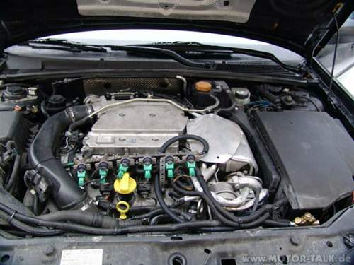

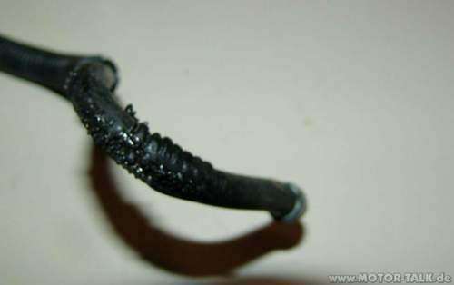

Wie wärs mit einer grausamen Umrüstung eines opel OPC-Motors aus dem Tuningstall Friedrich aus Uruguay, mit mittlerweilen 2. Motor und einer unmöglichen Gas Inbetriebnahme wegen durchgeschmorte Kabel und Rücklaufleitung die über den Turbolader verlegt wurde.
Bemerkenswert die zu spät nachgerüstete Bigfootpumpe in Verbindung eines normalen Druckreglers (absolutes No-Go).
Öl wird über die Ablasschraube wieder eingepresst.
(Ähnlich wie bei dem Gabelöl meiner Guzzi......)

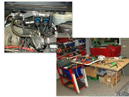

Hier mal was fürs Auge der Verdampferfakultät.
Anlage: Venturi , Autronik.
Dsc03706
Geht man dort als Werkstatt eigendlich noch dran ???
Sieht ja super wild aus.

PS: Damit ist zwar kein Schönheitspreis mehr zu gewinnen, ist aber aufgeräumter und in jedem Falle funktionell.
Dafür sieht es danach aus als sei eine Bombe geplatzt.

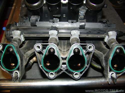

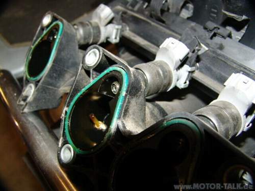

Golf Plus mit BSE-Motor ohne Hinweis auf Gauntauglichkeit.
Selbst mit Abbauen der Ansaugbrücke lässt sich viel verkehrt machen.
Wenn wir im Bild die Einspritzrichtung der Benzinventile sehen und die der Gaseinströmer, können wir erkennen das diese gegenläufig spritzen, folglich direkt an die Saugrohrwand im Kopf.
Die Folge, kaum Abstimmmöglichkeit und Ruckeln in verschiedenen Lastbereichen.
Der Rest des Einbaus geht mit dem Krümmermurks Hand in Hand.

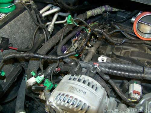

Dieser Kunde stellte 4 Monate lang sein absolut neues Fahrzeug ,einen 5.7 Hemi , jeweils am Wochenende seiner Umrüstfirma (Im Mannheimer Raum) mit mäßigem Erfolg zur Verfügung.
Die Anlage wurde so verbaut, daß selbst eine odentliche Messung erst durch Umbau erfolgen konnte.
Allein ein Blick auf die Verkabelung dürfte das deutliche Minusgeschäft schon bei diesem Fahrzeug darlegen.
Gesamtreparaturkosten ca. 1400 Euro
