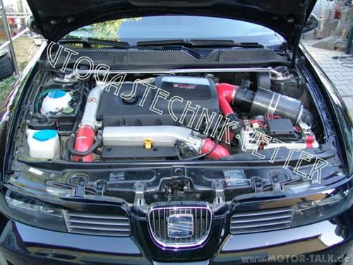

http://www.lpgforum.de/autogas-umruestung/8395-seat-leon-cupra-r.html
Original geschrieben von ICOMworker
Netz-Fundus
Nettes Fundstück.
Einen Cupra umzurüsten halte ich schon für mutig. Das Dingen ist eine hcohgezüchtete Rennhummel. Da sollte man dann nicht pfuschen, sondern lieber dem Kunden sagen, dass das etwas teurer wird, sonst wird es etwas teurer 😁
Wohl nicht Jedermanns Sache ....

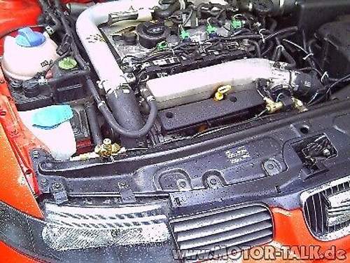

Seat Leon Cupra R
Allerdings mit 1800er Motor .
Aufgemotzt: Turbo, Ladeluftkühler, Facherkrümmer , Sportauspuff und Chiptuning. 276 PS.
Umbau Anfang 2006 , über 110 Tausend Kilometer mit Gas.
Läuft immer noch...........

Die Batteriehalterung gefällt mir. Respekt.
Ist das eine Art Ladungssicherung?
Der Kunden Einfälle sind oft unbegrenzt.
Der TÜV scheint nichts gegen diesen Quick-Out zu haben🙂
Interessant das Gegenstück.
Mit Druckregler und Rücklaufleitung am Frontblech, damit bei einem Unfall exakt getrennt werden kann und der Flammenwerfer auch wirkt.....
Seat-leon-f-1
