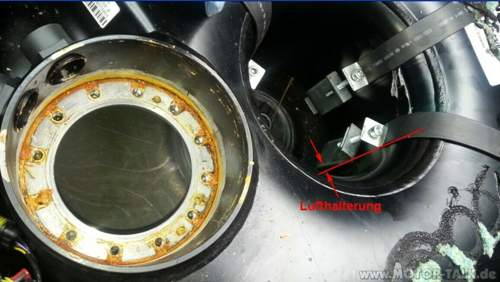

Wie hier im Bild gezeigt,
Mit Spritzwasser geflutetes Multiventil , als auch eine unsachgemäße Tankbefestigung, die man in diesem Falle als lose Verbindung bezeichnen kann.
Lufthalterung
Gehört wohl absolut hier rein !
Unachtsamkeit

Dieses NO GO Umrüstbeispiel wurde in diesem Thread bereits ausgiebig und öfters behandelt, ist also nichts neues.
Der Fahrzeugbesitzer wird ohnehin absehbar in die Werkstatt müssen, da die Belüftungsschläuche so verlegt sind, dass sie Spritzwasser aufnehmen und damit das Multiventil geflutet wird.
In diesem Falle verbrutzeln die Steckkontakte der Pumpe.
Da hilft auch das zusätlich angebrachte Wasserablaufloch , so wie es angebracht ist, wenig.
