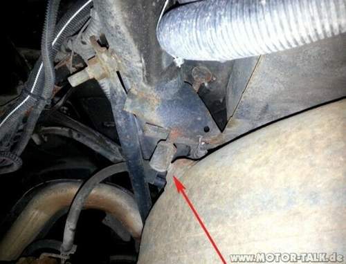

Das 30x3 Flacheisen ist ja statisch okay ... aber die M6 ... hmm ... am besten gleich wegsperren wg gefährdung & dämlichkeit. 🙄
dann erklär mal, warum dieser tank 4 aufnahmen hat........, von denen 3 nach vorschrift benutzung finden könnten.
Klar wären 2 Eisen sinniger gewesen um den Tank an allen 4 Haltepunkten zu erwischen, steht nicht außer Frage und da bin ich voll und ganz bei dir ...
... meine Aussage ging dahin, das das Eisen ansich, für den Tank statisch von seiner Tragfähigkeit ausreichen würde. Das du mit nur einem, alle 4 Punkte nicht abdecken kannst ist klar. Hab ich mich wohl etwas ungünstig ausgedrückt. Zumal man das Eisen hätte auch behandeln können, so nen Streifen schwarzer Stahl fault dem früher oder später auch weg.
Rund um, es ist pfusch, da hast recht. 🙂

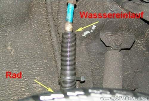

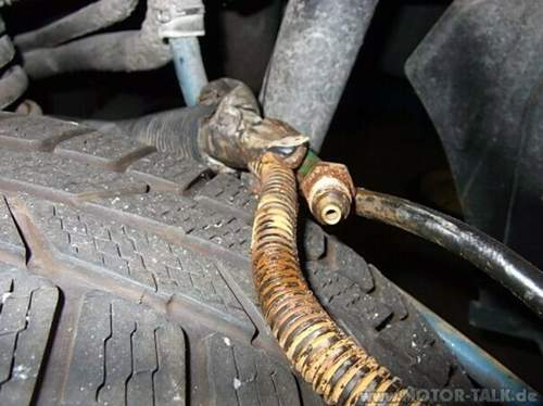

Gastanks haben Entlüftungsschläuche, die so verlegt sein sollten, dass diese nicht den Tank bei Regen fluten.
So schaut es aus, wenn Enlüftungsabgänge statt dessen einfach verschlossen werden, damit kein Wasser eindringen kann.
Sinniger Weise wurde nicht berücksichtigt, dass das Wellrohr, indem die Kabel gehalten werden, als Wasserschlauch fungierte.

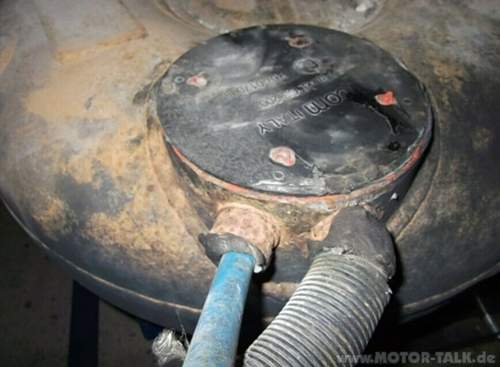

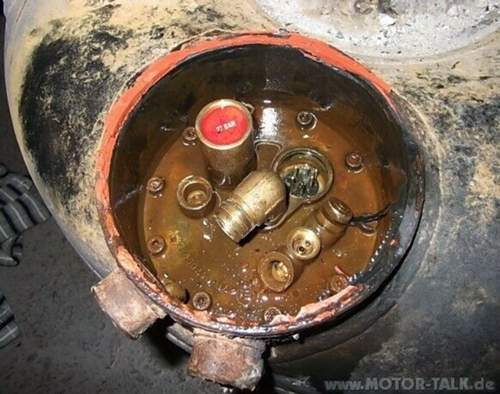

Das sieht ja schlimm aus.
Häufigste Ursache für Wasssereinbruch ins abgedichtete Multiventilgehäuse.
Spritzwasser

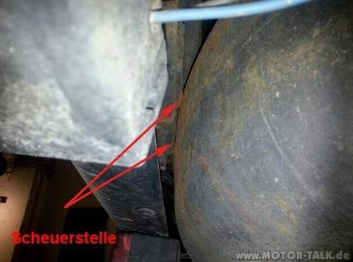

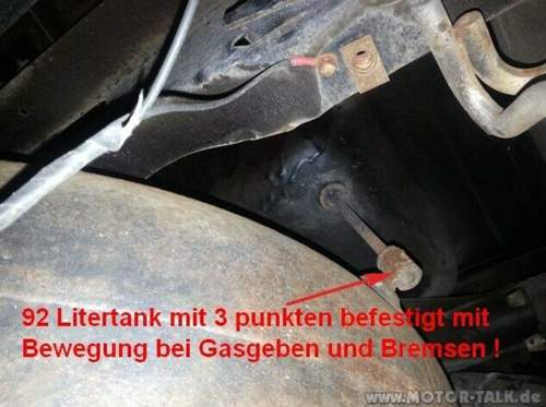

Jetzt macht mal etwas am Tank.
Der der zuletzt die Hand dran hat muss alles ändern.
Ich packe ihn nicht an !
TÜV war 11/2012 .
Tank-in-bewegung
Scheuerstelle-tank
Befestigung
Was hat der TüV den vor 3 Monaten gemacht?
