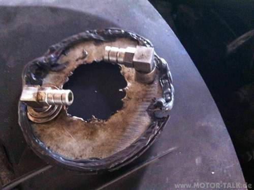

Hier ein besonderes High Lite mit strafrechlichen Aspekten.......
außerordentlicher Umrüstkunst.
Nicht befestigter, mit Bauschaum fixierter Tank.
Vom REST ganz zu schweigen....
Dsc03029
Dsc03039
Dsc03037

Übel ist auch,
wenn die Unterflurtankverschraubung aus abgeschnittenen und viel zu kurzen Baumarkt-Schrauben bestehen.
Hier im Bild sieht man die haltenden Gwindegänge.
Bis zur im Tank eingeschweißten "Kastenmutter" sind es dann nochmal 3mm bis zu dessen Gewinde.
