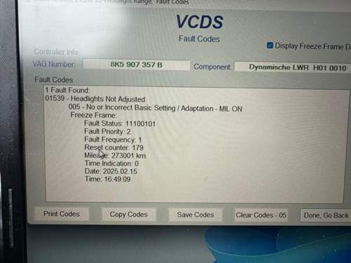

Also, der neue Sensor von Vemo mit Gestänge wurde verbaut. Lt. VCDS müsste der Sensor laufen. Die Prozentzahl ändert sich ständig, wenn ich das Auto bewege und während der Fahrt.
Das Problem, der Fehlercode LWR defekt wird angezeigt. Ich kann den Sensor nicht anlernen. Der Fehler kommt sofort. Weis jemand, woran es liegen kann?
Das komische an der Geschichte. Der alte Sensor mit Gestänge war verrostet. Kein Fehler. Ich habe das alte Gestänge rausgenommen, trotzdem kein Fehler ohne Gestänge.
Ich baue den neuen Sensor ein, Fehler,
baue den alten Sensor ein, Fehler.
Was kann da los sein, Danke.

Ich habe ein Bild vom Fehler in den Anhang zugefügt.
LWR Fehler

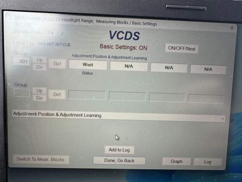

55 Headlight Range/04 Basic Settings
Das Fenster im Bild müsste doch richtig sein, oder etwa nicht?
Da steht nur wait, es passiert nichts.
