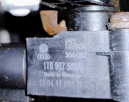

Meiner hat 8Q3, müsste also nur einen haben.
PR-Nummer,Anzahl der Sensoren,Bemerkung
8Q2, Keine Sensoren,Manuelle LWR über Drehrad im Innenraum
8Q3, 1 Sensor hinten (G76),Automatische LWR mit nur einem Sensor
8Q5, 2 Sensoren (G76 hinten & G78 vorne),Automatische/dynamische LWR (meist mit Kurvenlicht)

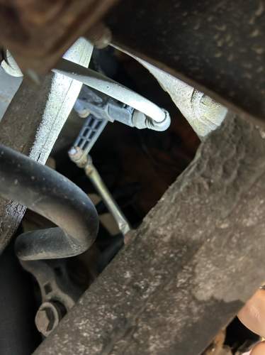

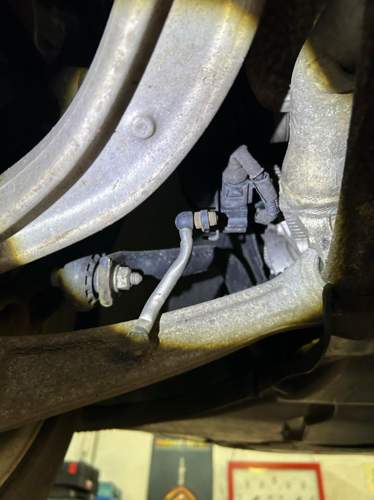

… bei meinem FL Model BJ 2012 ist vorn links und hinten links ein Sensor übrigens. Bilder hier zur Info für interessierte
@Opel_Alf schrieb am 21. Februar 2025 um 00:42:10 Uhr:
@flyingfox56 schrieb am 16. Februar 2025 um 11:04:11 Uhr:
Vo links Rad abmontieren und dann sieht man den Sensor.
Vo ist immer einer, hi kann sein, muss aber nicht.
Dann hast du ein adaptives Fahrwerk oder zumindest adaptive Light.
Ahh ok. Wieder was gelernt. Danke.

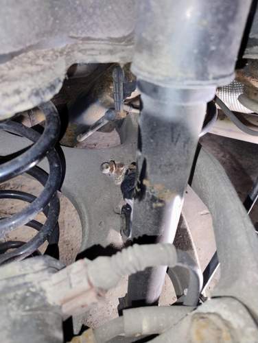

jetzt ist auch bei mir die Koppelstange gebrochen. Also Teil ausgebaut und zerlegt. Der obere Kopf war leichtgängig, der untere festgegammelt. Mittels einer Gabel habe ich die Kalotten abgezogen und gereinigt, die untere schwergängige war etwas aufwändiger, da die Rostpartikel sich in den Gummi eingegraben hatten. Da die Bruchstelle sauber war, habe ich zu Versuchszwecken mit Loctite 414 die Trennstelle geklebt. Hält soweit gut. Dann die Kalotten gefettet, zusammengebaut und wieder montiert. Siehe da, geht wieder. In der Bucht gibt es eine Koppelstange aus Metall, die man entsprechend in der Länge auf 95mm anpassen kann. Kostet 23 Euro, Suchbegrff Koppelstange Sensor > Bilder. Diese werde ich beim nächsten Radwechsel einbauen.
Jürgen
Koppelstange
Sensor
