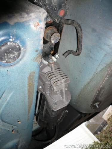

auch wenn zum Thema jetzt relativ viel gesagt wurde, habe hier ich noch einige Bilder.
Vielleicht ist es für den einen oder anderen ganz interessant.

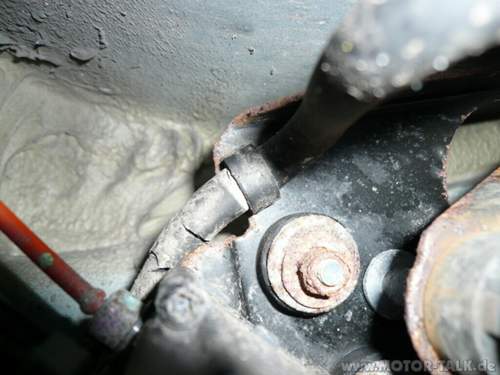

Beim E61 meiner Mutter tritt das Problem mit der Niveauregulierung immer mal wieder auf.
Anhand der hier geschilderten Anleitung habe ich heute die Verkleidungen mal entfernt.

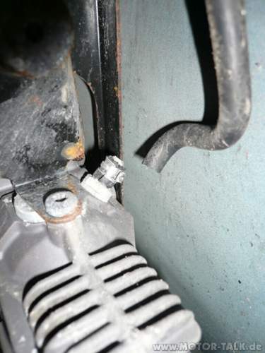

Und siehe da, der Schlauch ist sowohl am Kompressor ab- als auch zwischendurch mehrfach aufgerissen.
Hinzu kommt, dass eine der elektrischen Zuleitungen zum Kompressor blankgescheuert ist.
Vielleicht ist das bei Einigen von Euch auch der Fall.

Kompressor
Schlauchanschluss
Schlauch aufgerissen
+2
So schlimm hab ich es auf anderen Bildern auch noch nicht gesehen, Hammer! Der Rahmen worin der Kompressor aufgehängt ist, sieht ja auch schon reichlich faulig aus. Meinen Rahmen hab ich im Zuge der Austauschaktion auch abgebürstet und mit Hammerit bepinselt.
Bin gespannt, was der :) sagt.........ich wette, man lehnt die Kulanz ab und stellt nen Kostenvoranschlag über 700 Eur.
Naja, das mit dem Rahmen sieht da aber schlimmer aus, als es eigentlich ist. Ich hab schon manchen Neuwagen gesehen, wo verdeckte Teile auch schon so aussahen.
Tatsache ist aber, dass man am Schlauch sehr schön sieht, dass der für diesen Einsatz völlig ungeeignet ist. Dazu kommt die durchgescheuerte Leitung. Das sind beides Konstruktionsfehler, die ich BMW um die Ohren hauen werde.
