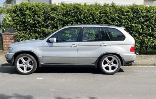

Liebe Gemeinde,
Wagen hängt hinten links runter. Habe ausgelesen mit Fehler Höhenstadsensor hinten links und ist ausgetauscht und Fehler gelöscht.
Jetzt wird keine Fehlermelung mehr angezeigt, aber es reguliert noch immer nicht.
Zur Anmerkung, die Sicherung 30A im Seitenfach Kofferraum war ebenfalls defekt und ist ausgetauscht.
Wenn ich das Relais überbrücke, läuft jedenfalls der Kompressor.
Hat Jemand einen Rat was das sein könnte und was noch zu prüfen wäre?

@manporsche am ventilblock wird es nicht liegen ;-) eher sind die Sensoren schuld oder die Pumpe ! Die Pumpe hast ja überholt, die Sensoren eingestellt ( höhenabgleich ), Kabelbaum hat höchstwahrscheinlich keinen Defekt ???
@eugen520
Kabelbaum ist gemessen und funktioniert in allen Höhen.
Sensoren sind beide Original und kein Fehlercode.
Die komplette Pumpe vor Verzweiflung nochmals neu ersetzt.
Sollte ich nochmals einen Hohenabgleich machen?

Hallo Eugen,
du hattest wieder recht. Ich würde gerne den Höhenabgleich mal selbst machen. Hast du über INPA oder ISTA einen Plan, wie das funktioniert? Leider habe ich dazu kein Video gefunden.
