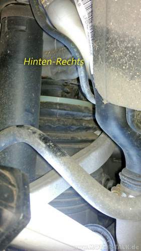

habe heute meine Winterreifen drauf gemacht und nun zum ersten mal meinem s211 unters Kleid geschaut. Ich habe ihn als Jungen Stern vor ca. 6 Monaten gekauft, hat noch 1,5 Jahre Garantie und ca. 85 TKM, Bj 10/08.
Nun ist mir schon die ganze Zeit aufgefallen das er sich irgendwie kippelig fährt. Eigentlich scheint das Auto ständig auch bei kleinsten Bodenunebenheiten leicht zu kippeln. Das war ich von meinem W210 nicht gewohnt.
Nun konnte ich heute sehen, das alle!! Stabibuchsen eingerissen zu sein scheinen. Immer beidseitig. Ich glaube nicht das diese Schlitze im Gummi normal sind. Siehe Fotos. Vielleicht kann mir jemand sagen ob die Gummis defekt sind oder ob das bei anderen Fahrzeugen auch so ist.

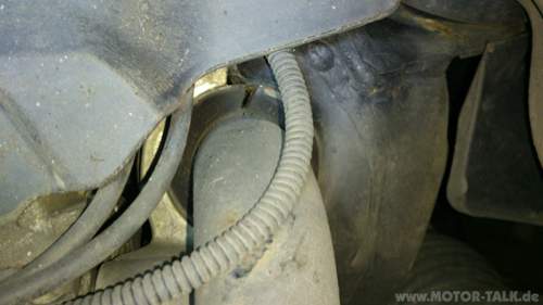

Die zweite Feststellung habe ich hinten getroffen, da viel mir auf das der Faltenbalg vom Niveau-Dämpfer irgendwie nicht ganz bis hoch geht und mit einem weissen Kabelbinder befestigt ist. Leider hatte ich die andere Seite schon hinten fertig und konnte nun nicht mehr direkt vergleichen ob das so sein soll? Könnte der Dämpfer irgendwie vom Händler laienhaft repariert worden sein?? Siehe Foto. Oder ist das so original das der Faltenbalg nicht bis oben abschließt. Und was kommen da für Kabel/Leitungen darüber raus?
So , ich hoffe das ich ein paar hilfreiche Tipps bekomme. Im November muß ich zum Service (aber leider nicht der Händler wo ich ihn geholt habe), da würde ich das natürlich gleich anbringen und hoffen das über die JS Garantie alles abgedeckt ist. Stabibuchsen-Verschleissteile??

Hallo da brauchst du dir keine Gedanken machen da ist nur die Farbe abgeplatzt, der Gummi ist auf den
Stabie auf vulkanisiert und wurde da Lackiert.
gruß Dirk
danke für deine Antwort. Aber es sind teilweise tiefe Risse (Spalte) , z.b. Bild 8+9. Mann könnte dort einen Schraubenzieher reinstecken, also so 3mm Breit und 5mm Tief. Das ist nicht nur die Farbe, sondern ein Riss im Gummi. Ob es komplett durch den Gummi geht , sieht man nicht aber ich denke schon.
MFG Thomas

Das ist normal, so würden deine neuen Lager auch aussehen.
Also wie schon gesagt wurde auf den Bildern alles i.O.
Fahr mal zur Diagnoseannahme und lass mal die Traggelenke abdrücken, da sieht man recht schnell ob die noch fest sind... die waren bei meinem mit 72tkm auch schon fällig.
