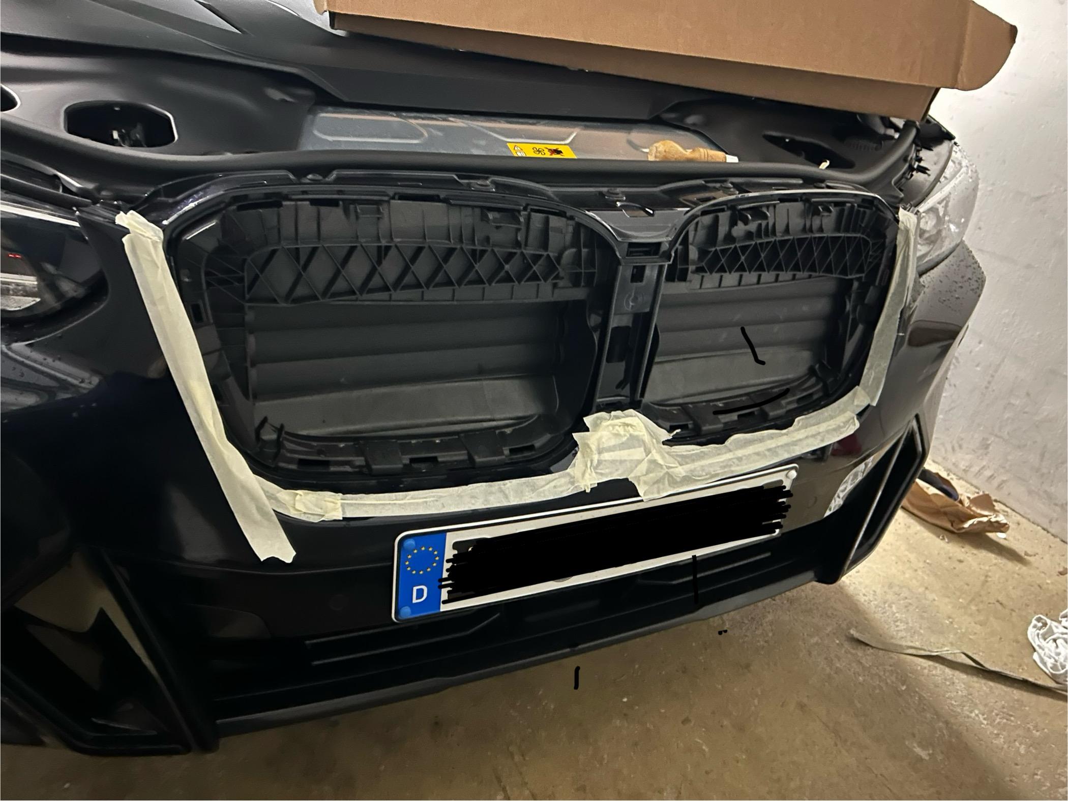

So endlich, nach langem Hin und Her wurde es mir beim Freundlichen eingebaut.
Ohne Beschädigungen der Nasen, das war mir wichtig.

Moin! Ich bin gerade dabei, den Grill umzubauen. Was habt ihr mit der Kamera gemacht bzw. musstet ihr ein Loch in der neuen Niere bohren?
Long story short: Nach 20 Minuten war die Niere ausgetauscht. 2 Personen, ein angebrochenes Scharnier. Absolut machbar!

Meinst du mit abgebrochenem Scharnier, dass ein Clip des alten oder neuen Grills abgebrochen ist? Sitzt der Grill trotzdem stabil und sicher?
@E-Driver-2020 schrieb am 6. Oktober 2024 um 16:36:11 Uhr:
@351 schrieb am 6. Oktober 2024 um 14:42:37 Uhr:
Bei dem alten Grill ist eins abgebrochen. Oben waren die Clips nach 4 Minuten lose. Wir haben dann etwas dran gezogen, was auch direkt alle unteren Clips auf einer Seite gelöst und eben eins (ganz außen) abgerissen hat. Man kommt leider wirklich schwer dran, da hilft nur Kraft und etwas probieren. Die unteren rechten Clips haben sich danach dann aber “relativ einfach” gelöst. Ich denke, einen oder zwei abgebrochene Clips sollte man immer einkalkulieren. Das ist aber wirklich kein Problem, auch mit nur 11 Clips hält der noch bombenfest (auch wahrscheinlich sogar auch mit 9). Der neue Grill war nach 30 Sekunden fest installiert, da einfach draufgedrückt.

Hab am Montag meinen iX3 abgeholt und gestern wurde der Grill ausgetauscht.
Das ganze dauerte 45 Minuten bis wir den Originalgrill heraus hatten.
2 Laschen unterhalb mittig sind abgebrochen.
Fazit:
Wenn jemand nicht wirklich handwerklich begabt ist und kein passendes Werkzeug zum Ausbau hat,
sollte man die Finger lassen. Fachwerkstatt, Mechaniker oder versierten Handwerker kontaktieren.
Wir konnten den Originalgrill nur abbekommmen, weil wir die unteren Laschen
von unten ausgehebelt haben. Hierfür mit einem geeigneten Werkzeug von oben die Laschen unterheben.
Nur so gehen sie aus der Verankerung. Ansonst muss ein brutaler Weg eingeschlagen werden.
