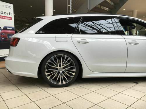

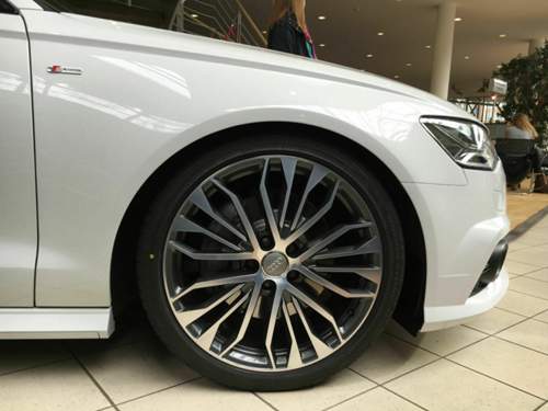

ich war gerade beim Händler, da stand ein nagelneuer A6 mit AAS und 20", den fand ich schon echt schön tief, laut Händler hat da keiner "rumgefummelt", als VCDS oder so.
Glaube auch net das jemand beim Händler da per VCDS rumfummelt.
Hätte im ersten moment an das S-Line Fahrwerk gedacht, aber da du sagst es ist AAS sollte es die normale Dynamic Stellung sein. Tiefer geht original nicht, und so tief finde ich ihn net. Dynamisch halt 😁
@einfachgutdrauf:
Hinten sieht er etwas zu tief aus (evtl. fehlt was Luft 😉 ). Aber insgesamt passt das für die Einstellung "dynamic".
Der sieht eher nach 15-20 mm tiefer aus.
Ist mir auch schon aufgefallen das die Audis mit AAS im Austellungsraum tiefer sind als normalerweise... Entweder sacken die von alleine ab oder es gibt ein speziellen Showmodus den die aktivieren?!
Wenn die Batterie alle ist, hält er eventuell nicht den Stand? 🙂
Showmodus kenne ich nicht, nur Wagenheber und AHK Modus. Tiefer als MMI kommen die beim 🙂 eh nicht ins System.
