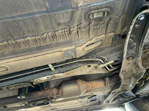

Servus alle miteinander,
mich plagt seit geraumer Zeit ein Geräusch während der Fahrt, dass ich nicht zuordnen und genau lokalisieren kann.
Folgendes lässt sich sagen:
- es tritt ab circa 50km/h auf
- das Geräusch klingt wie ein dumpfes leises rascheln/klappern
- es ist Drehzahl unabhängig
- die Lautstärke verändert sich mit zunehmender Geschwindigkeit geringfügig.
Steht das Radio auf Lautstärke 9, nimmt man es nicht mehr wahr.
Ich lag schon unter dem Wagen und habe die Klipse der seitlichen Verkleidung nachgezogen.
Half nichts...
Da es erst ab 50km/h auftritt, gehe ich davon aus, dass es wohl am Fahrtwind liegt?
Zum Freundlichen brauch ich wohl nicht fahren, der reibt sich die Hände und kassiert fleißig...
Vielleicht hat irgend jemand das selbe Phänomen und oder weiß Rat.
Schönen Abend 🙂

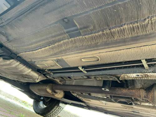

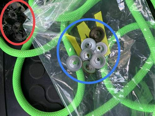

Heute habe ich das Wetter genutzt, um mich um das Problem zu kümmern.
Im vornherein wurden die Blechmuttern sowie Clipse bestellt.
Verkleidung runter genommen, probeweise ohne gefahren und siehe da, die Geräusche sind verschwunden.
Also alles gereinigt und im Zuge noch Konservierung aufgetragen, Verkleidungen montiert und glücklich sein!
Danke nochmal an mechanic74, es kann doch so einfach sein! 🙂

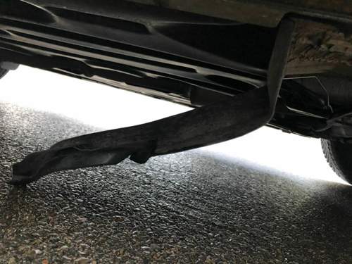

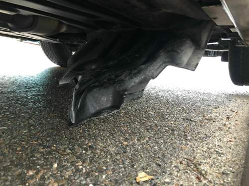

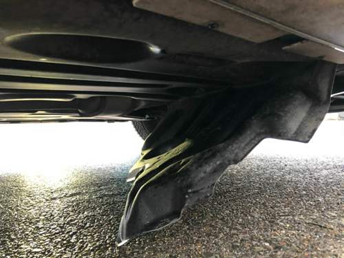

Bei mir hat sich der Unterboden mittlerweile so stark gelöst das das vordere Teil während der Fahrt mit Hilfe des Fahrtwindes komplett ausgerissen ist und sich mit einem Knall umgelegt hat.
DAS HAT EINEN VORTEIL !!!!
Jetzt klappert es nur noch auf der linken Seite.... ;-)
(dafür schleift es gewaltig auf der rechten Seite)

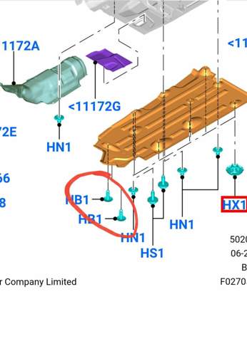

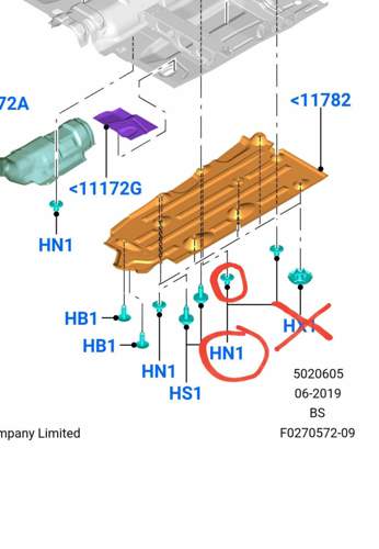

Sehe ich das richtig, dass die HN1 und die HX1 gegen die Metallmuttern getauscht werden?
(Siehe Bild)

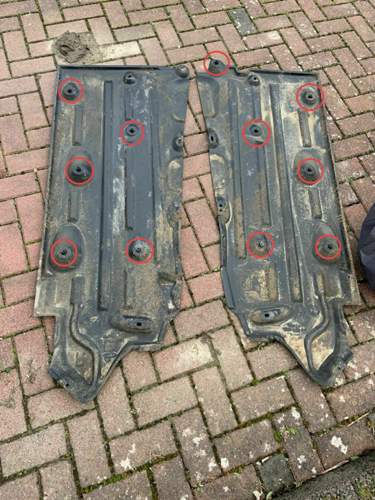

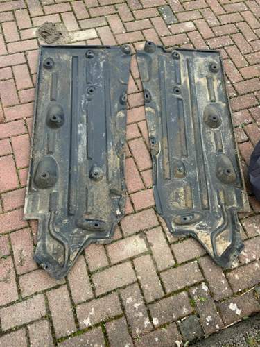

Die Kunstoffmuttern(Rot), werden gelöst und aus der Verkleidung
geclipst.
Anschließen nur noch die Metallmuttern(Blau) drauf drehen!
Alles was man dafür braucht, ist einen Schraubendreher und ein Handgriff mit 10er Nuss...

11 Blechmuttern kaufen, 11 Plastikmuttern restlos entfernen. 11 Blechmuttern anschrauben, fertig.
Mache ich schon seit Jahren so. Standard Arbeit in der Ford Werkstatt.
