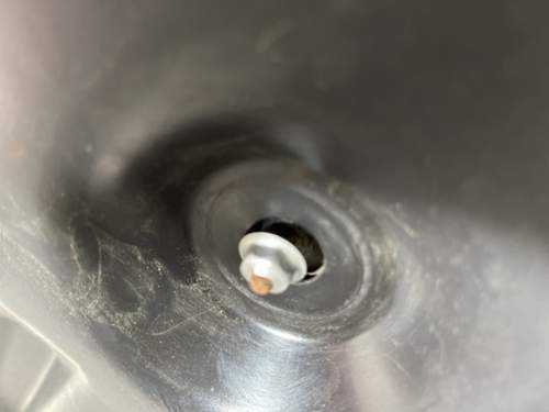

Habe mir die Blechmuttern nach Teilenummer bestellt. Leider sehen meine Muttern nicht annähern so groß wie eure aus. Habe ich die falschen bekommen? Gibt es wieder eine Änderung ? Hat jemand noch eine Idee wie man den klappernden Unterboden fest bekommt? So schaut es bei mir aus.
@Kuga80

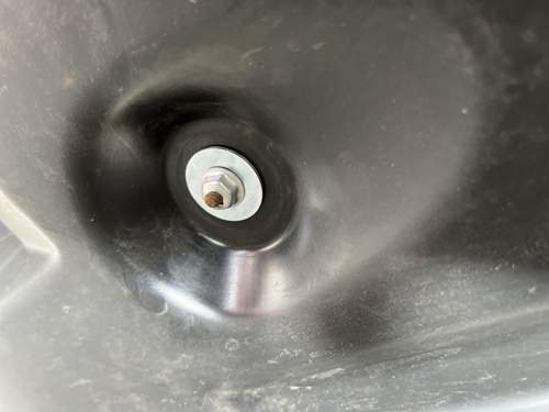

wie auf Deinem Bild zwei schauts bei mir aber auch aus 🙂. Unterlegscheiben und dann die Blechmama.
Hält bei mir Bombe.
Eventuell sind bei Dir die Gewindegänge schon so verrostet dass die Mama´s nicht mehr richtig packen ?
Habe meine Blechmamas damals alle auch direkt mit Unterbodenwachs eingesprüht damit man ein wenig gegen den Rost vorgeht und die Blechmamas nochmal abgeschraubt bekommt 🙄.

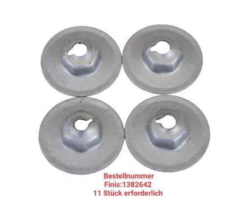

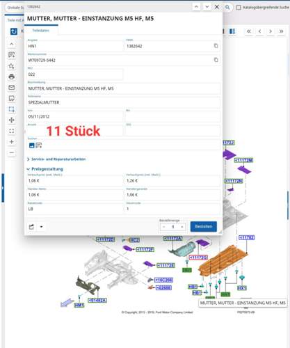

Die Muttern die du da hast sind viel zu klein. Woher hast du die ? Original Ford oder nicht? Bestellnummer? Teilenummer?
Die Original Ford Blechmutter für diese Verkleidungen sind genau die richtige Größe, da braucht man keine zusätzlichen Unterlegscheiben.

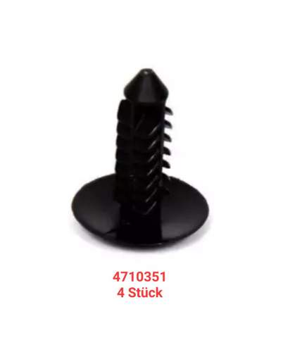

Blechmutter Ford Finis Bestellnummer: 1382642 wäre korrekt. 11 Stück braucht man, wenn man alle alten Kunststoffhalter ersetzen möchte.
Die vorderen 4 Kunststoff Clips wären: 4710351

Nein,nein,nein. Das ist einfach nicht richtig so. Wir haben die richtigen Blechmuttern 1382642 vorrätig. Gleich mit Unterlegscheibe. Woher hast du deine Blechmuttern denn bestellt? Original von Ford oder nicht???
Zum Beispiel hier:
https://www.kimmerle-onlineshop.de/...deo-mk3-limousine-2003-2007.html
Aber ich vermute es wurden die falschen zum Beispiel bei Amazon bestellt, das ist eines der ersten Suchergebnisse bei Google.

Es gibt nur die grossen Blechmuttern bei Ford für den Kuga und viele weitere Ford Modelle. Was er dir da kostenlos gegeben hat war gelinde gesagt Mist. Manchmal ist kostenlos eben nicht immer auch gut,und nicht richtig.
Diese kleinen Blechmuttern habe ich bei Ford noch nie gesehen.
aber jetzt wird ja alles gut.
