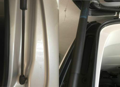

die Kolbenstangen der Gasdruckfedern hatten anfangs bei meinem V250 desöftern ein kräftiges "rattern" beim Schließen der Heckklappe:
geholfen hat das einreiben der Stange mit dieser Paste:
https://www.amazon.de/.../ref=sr_1_fkmr1_2?...
p.s.: dieses Silikon-Fett ist sehr universell anwendbar - besonders auf Gummiteilen usw.
Vielen Dank, Pahul, kann ich die Kunststoffverkleidung des Gestänges selbst abnehmen?
Hallo Achimj11,
bei den "ratternden" Gasfedern hatten wir uns mißverstanden ... ich meinte die freiliegenden Kolbenstangen:
https://www.atp-autoteile.de/.../n-328-gasfedern?...
Wenn bei dir die gekapselten starken Gasfedern mit der 560 N entspr. > 50 kg-Druckkraft ! ! ! auch nur ruckelnd zu bewegen sind, wird es schwieriger.
Ausbauen nur unter größter Vorsicht bei voll geöffneter & abgestützter Heckklappe ... die 4St. T45 Schauben.
Da die Plastehülsen nicht einfach abzunehmen sind, bleibt nur Silikon-Öl zw. die Hülsen bei nach unten gedrehter Gasfeder versuchsweise einzusprühen.
p.s.: Vorsicht bei Demont. der bd. Gasfeder (Heckkl.), da diese zus. mit > 100 kg Arbeitsdruck stehen !
