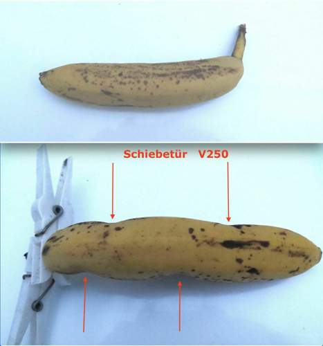

Hier mal der "Bananen - Test" an der elektr. Schiebetür:
obwohl der Schiebemotor ca. 12 Amp. zieht ... demzufolge von einer Leistung
12 Volt X 12 Amp. = 144 Watt auszugehen ist, entspr. 0,144 Watt X 1,36 = 0,2 PS Leistung
beträgt die Schubkraft deutlich weniger als 500 Gramm.
Eine Hand dazwischen ... und die Umschaltkraft ist fast nicht spürbar.
