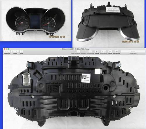

Hallo Hopfe123,
den anerkannten Fehler :"Notlaufprogramm" bekommst du vom :) auf jeden Fall beseitigt.
Hatte ich auch ges. 3 x
Anfangs wird nur die Getriebe-SW drübergebügelt, wenn das nicht hilft, wird das KI- rausgehauen und du bekommst ein nagelneues mit genau übertragenen KM-Stand.
Dann ist alles über Jahre OK.
