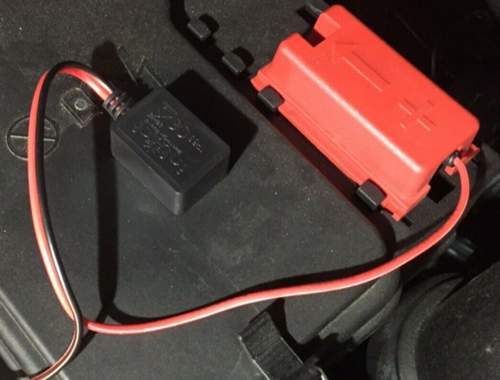

Um mir einen besseren Überblick über den Ladezustand der Starterbatterie insbes. im Winter zu verschaffen, habe ich einen Batteriewächter angeschlossen. Mit einer App auf dem Smartphone kann ich mich bequem per Bluetooth über den Ladezustand der Batterie informieren und ggf. rechtzeitig nachladen.
Mit so einem Device können Fehler im Lademanagement oder des Batteriesensors frühzeitig erkannt werden.
In jedem Fall jedoch, was ich noch viel wichtiger finde, entwickelt man mit der Zeit ein Gespür für die Batterie. Die Wartung gestaltet sich einfacher und ich erhoffe mir eine längere Lebensdauer.
Device
Zustand
Ein sehr gutes Hilfsmittel um ständig den Überblick zu behalten:
hier günstig ...
https://www.amazon.de/.../ref=sr_1_1?...
Klasse gelöst!

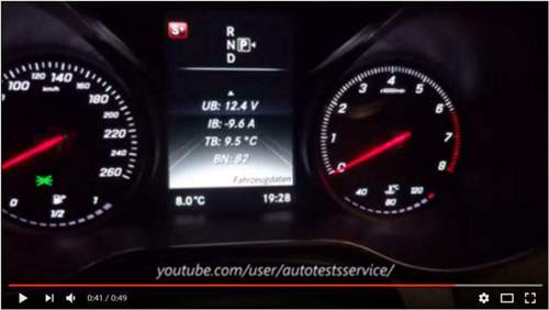

Schade nur, dass Mercedes das bisher nicht selbst anbietet innerhalb der me connect App! Technisch kann das Auto das. innerhalb eines Servicemenues (kann der Meister mit bestimmten Tastenkombinationen aufrufen, oder ihr lest die Kombination hier nach http://search.motortalk.net/click.html?...) könnte der V das bereits mit der me connect App, wenn Mercedes daran gedacht hätte.
Siehe auch me connect:
http://www.motor-talk.de/.../...unktionen-mb-bitte-lesen-t5917806.html
Leider wird das momentan dort nicht unterstützt, obwohl das Fahrzeug es technisch kann.
Schade.
Werstatt-service-menue-schritt-7
Die Anzeige im Display des KI zeigt NICHT die Ruhespannung an. Diese stellt sich erst kurz nach dem Verschließen des Fahrzeugs ein.
Den Batteriewächter kann man jedoch jederzeit abrufen.
@F.R.A.N.K schrieb am 16. Januar 2017 um 17:29:23 Uhr:
Das ist richtig.
Mercedes könnte jedoch, den Willen vorausgesetzt, die vorhandene Einrichtung (Spannungs- und Strommessung) zum Messen der Ruhespannung und sogar des Stroms bei abgestelltem Auto nutzen und per me connect in der App zugänglich machen! Das könnte dort abgelesen werden, ähnlich des Tankfüllstandes, oder des Kilometerstandes. Und das Alles remote online, ohne sich in der Nähe des Fahrzeuges aufzuhalten.
Natürlich gilt das nicht nur für den V.
Genau wie @F.R.A.N.K. hier schreibt, ist die Belastung des gr.Starterakkus mehr als 2 Std. nach Fahrtende bei abgestelltem Fahrzeug der entscheidende Punkt, weshalb diese Meßwerte im KI keinerlei Aussagekraft besitzen.
Direkt nach Fahrtende ist das BUS-Syst. noch voll aktiv und belastet den Start-Akku mit einigen Amp. ... genau deshalb sackt die Ruhespannung auf ca. 12,6 bis 12,65 Volt ab.
Frühestens 2-3 Std. dannach, ist die Akkusp. auf ca 12,75 bis 12,8 V angestiegen und läßt grob auf den Ladezustand des Akku schließen.
Bei dieser Messung darf keine Tür geöffnet werden und keinesfalls der Zündschl. gesteckt werden.
Deshalb ist diese Messung mittels Bluetooth-Technologie belastungsfrei zu bevorzugen.
Noch besser wäre, wenn die Standheizung die Batteriespannung in der Fernbedienung anzeigen könnte ;o)
Mit dem Bluetooth-Gerät kann die akt. Batteriesp. jederzeit abgelesen werden ... vor dem Start der STH ... während der Vorglühph. ... und während dem max. 50 min. Dauerlauf der Hzg.

Auch bei dem Bluetooth-Teil ist belastungsfrei relativ.
Aber natürlich ist es richtig, dass erst dann halbwegs vernünftige Aussagen über den Batterieladezustand damit gemacht werden können. Jedoch kann anscheinend das Fahrzeug Strom und Spannung messen. Das könnte man z.B. auch nutzen, wenn die Zündung aus ist, der Zündschlüssel gezogen und 2-3 Stunden vergangen sind ... Wenn Mercedes seinem Namen der vorreitenden Technik treu wäre, dann könnte aber auch die Strommessung mit in die Aussage einfließen. So könnte eine noch bessere Aussage über den Zustand der Batterie gemacht werden. Wenn dann dieser Zustand z.B. an der Fernbedienung der Standheizung (siehe @vegetas) oder sogar online per Mercedes Me Connect App angezeigt werden kann, dann wäre das etwas Vernünftiges.
Das gezeigte Bild des KI soll ja nur zeigen, dass das Fahrzeug bereits in der Lage ist Strom und Spannung zu messen. Das wird mit Sicherheit auch im Stand mit gezogenem Zündschlüssel machbar sein ... !
