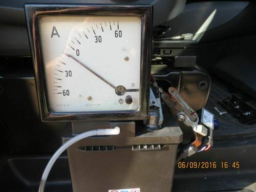

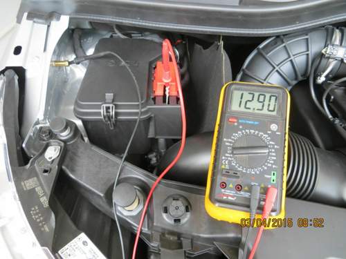

Für Kurzstrecken-Fahrer gilt ... eine "Ehrenrunde im Feierabendverkehr" reicht nicht zur Volladung des Starter-Akkus für 50 min. Heizdauer am nächsten Morgen - sondern nur ein stinknormales Ladegerät schafft Abhilfe und besagte 12,9 Volt Akku-Ruhespannung !
Eine Spannungs (Strom-) Anzeige im KI funkt nur mit gestecktem Zündschlüssel und den dabei unvermeidlichen Verlust-Strom von 12 Amp. ( also Spannungs-Abfall am Akku ! berücksichtigen)
hier noch ein Hilfsmittel.
https://www.youtube.com/watch?v=JheSH2tWq68&feature=youtu.be
