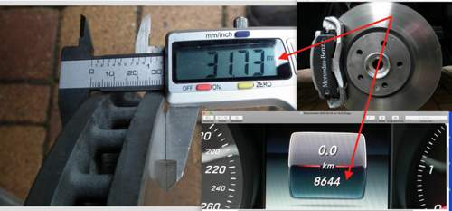

@ Bernh24,
die 3 Rillen am Außendurchmesser deuten auf Fremdkörper im Bremsklotz (außen) hin ... hier sollte mal genauer hingeschaut werden.
Ebenso sollte die Stärke der Bremsscheibe (orig. 32,00 mm) alle 5 000 km im Durchschnitt kaum mehr als 0,1 mm abgetragen sein.
siehe Foto:
Bildschirmfoto-2016-03-25-um-14-51-05
Kann man mit der dargestellten digitalen Schieblehre denn zuverlässig die dünnste Stelle messen?
Dafür müsste die Lehre doch eigentlich spitz ausgebildet sein, da sie ansonsten in der Fläche schon anliegt, bevor sie die dünnste Stelle erreicht.
Das geht normalerweise nur damit: http://www.hazet.de/.../product_info.php?products_id=896073160

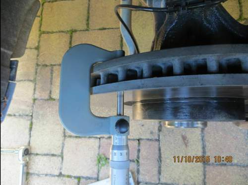

Sorry, ich hatte nicht vermutet, daß in jedem Küchenschrank eine Mikrometerschraube 25/50 rumliegt.
Im E-Kl. Forum messen die meisten mit 2 Stück 1€ und Schieblehre.
p.s.:
sollten unterschiedliche Dicken der Scheibe vorliegen ... hast du sehr schnell das Gefühl einer "Gülle-Pumpe" an Fuß ...
unsachgemäße "Bremsscheiben-Abdreher" wissen genau wovon die Rede ist !
