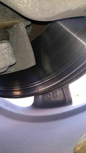

So liebe Gemeinschaft. Am WE steht bei mir über die Feiertage eine kleine Tour an. Mit diesem Hintergrund dachte ich mir, ich schaue mir vorsichtshalber noch einmal die Bremsen an. Die Bremsscheiben vorne haben nun an den Innenseiten deutliche Hitzeschäden und Hitzeflecken (keine Gewalt- und/oder Vollbremsungen durchgeführt).
Diese kommen nun von den neuen Bremsbelägen, die bei mir verbaut wurden. Vorher hatte ich das Phänomen bei gleicher Fahrweise nicht !
Bereits am 17.02.16 monierte ich kurz nach dem Verbau der neuen Bremsbeläge dass die Bremsscheiben nun mit den neuen Bremsbelägen überhitzen und schickte meinem Vreundlichen die Bilder (22,25,30,34). Hier bekam ich die Antwort, ich solle bitte bis zum Frühjahr weiterfahren, damit wir uns dann ein ausreichendes Bild davon machen können.
Die Bilder 198,202,208 und 214 sind heute gemacht worden. Deutliche bläuliche Verfärbung auf den Innenseiten, deutlicher Rand und deutliche Riefen.
Somit ist nun meine Hoffnung auf eine Abstellung der Mängel an der Bremsanlage wieder in die weitere Ferne gerückt.
Ich bin gespannt, was nun passieren soll bzw. wird.

@ase78 schrieb am 23. März 2016 um 13:10:12 Uhr:
So sehen meine Bremsscheiben (wurden inkl. Bremssteine getauscht) nach ca. 3500 km aus. Dabei gab es kein einziges starkes Bremsmanöver und die max. gefahrene Geschwindigkeit in diesem Zeitraum ist 130 km/h. Ich bin extra vorsichtig mit den Bremsen umgegangen, da ich sehen wollte, ob ein "Einfahren" evtl. etwas hilft. Seht selbst ...
Dsc-1401
