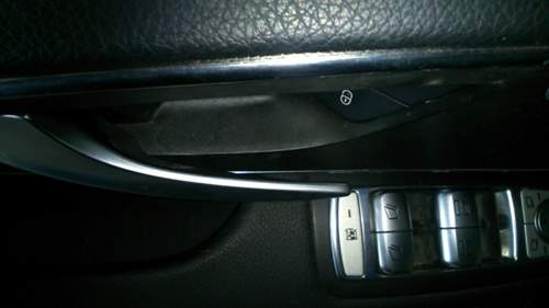

Neben mit meinem Gurtwicklungsproblem kommt nun auch der Türöffner auf der Fahrerseite hinzu. Siehe auch Foto.
Nun darf ich das Teil nach dem Schließen der Tür immer anschlagen?
Dsc-1107
Das ist ja eher ne Kleinigkeit . Da ist bestimmt nur ne Feder abgerissen.
