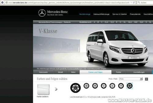

Die V-Klasse wird in der Stadt und auf der Autobahn bewegt. Aktuell kann Mercedes keine 19"-LM-Räder anbieten. Lieferzeit unbekannt. Haben die vielleicht das Problem mit den 19"-Rädern erkannt und diese dann aus dem Programm genommen ? Ich habe gestern versucht eine Online-Konfiguration durchzuführen (Allrad). Hier konnte ich ebenfalls keine auswählen.
@kfxer schrieb am 5. Juni 2015 um 09:58:54 Uhr:
Also ich habe es gerade probiert im Konfigurator. 19" können gewählt werden.
Ja das stimmt bei V-Klassen ohne Allrad-Antrieb. Mit Allrad kann man keine 19" konfigurieren.

Die V-Klasse wird in der Stadt und auf der Autobahn bewegt. Aktuell kann Mercedes keine 19"-LM-Räder anbieten. Lieferzeit unbekannt. Haben die vielleicht das Problem mit den 19"-Rädern erkannt und diese dann aus dem Programm genommen ? Ich habe gestern versucht eine Online-Konfiguration durchzuführen. Hier konnte ich ebenfalls keine auswählen.Zitat:
@GT-Liebhaber schrieb am 5. Juni 2015 um 04:54:15 Uhr:
Nicht viel aktuell wahrscheinlich... 19" scheint da sehr anfällig zu sein, Pkw-Sportreifen wie den Goodyear Eagle F1 oder eben Conti SportContact zu nehmen finde ich grenzwertig. Ist doch vorprogrammiert, das die im Zeitraffer verschleißen.Wo bewegst du das Fahrzeug? Stadt, Land, Autobahn.?
Hast du evtl. die Allrad Version gewählt???
Bei den nicht Allrad-Modellen kann mann weiterhin die 19" auswählen.
