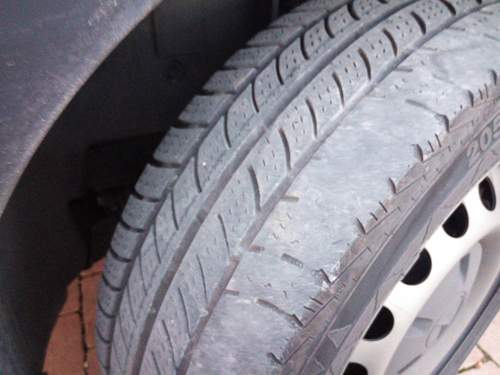

Hallo
Habe nun Vermutlich das Erste mal seit 40 000km ein Vernünftig,(Richtig),eingestelltes Fahrwerk
in meinem 447.(Fühlt sich gut an ??)
Ich bin Fest der Meinung ,das es keinen 447 mit Korrekter Spur +Sturz gibt da in Vitora Offensichtlich
Falsche werte Vorliegen oder Die Monteure Komplett Inkompetent sind.
Habe das Fahrwerk, Bzw die Reifen immer im 10 000 km Abstand Bemängelt,und dann, bei
30 000 km Neue Radlager und ein Achsvermessung erhalten.
Danach waren die Reifen noch ERHEBLICH mehr Falsch Eingestellt ,Angeblich Vorgabe MB.
Habe jetzt die Neuen Reifen bei MB Kaufen müssen (Wegen Garantie).da ich Keine Neuen Reifen für
den Murks Bekommen Habe.
Jetzt soll ich für die Montage auch noch 100€ bezahlen da ich 2,5 stunden in der Werkstatt war,
da, das Reifen Wucht und Montiergerät defekt war.
Auch muß ich nochmal zum Nachwuchten Vorbeikommen.
Die Abweichungen zwischen den eizelnen Reifen betrug bis zu 1,3 ° voneinander.
Leider kann ich nur Die unterschiedlichen Gradzahlen der Felgen messen und habe halt keine Ahnung
wie diese Stehen sollten.
In meiner Werkstatt ,Waren die über meine Elektronischen Messgeräte sehr erstaunt und nicht Erfreut das ich alles Dokumentiert habe.
Habe aber wieder kein Messprotokoll bekommen.
Die Reifen hatten alle Innen 6-7 mm / Außen -0
https://data.motor-talk.de/.../...151104-170253-148977873105345981.jpg

Der Reifen ist ja so was von einseitig abgefahren, Wahnsinn!
Die Fahrwerksgeometrie muss ja so im Zufallsverfahren eingestellt worden sein bzw. gar nicht.
