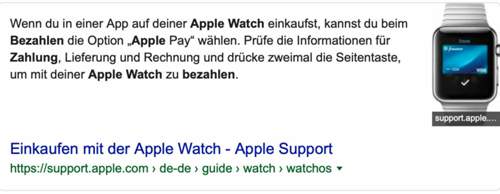

Guten Morgen, hat jemand zufällig das NFC, im Zusammenspiel mit Iphone? Ich nutze Apple Pay seit es draußen ist, aufm iPhone und Apple Watch. Wenn ich also Einkäufe tätige, drück ich 2x auf der Apple Watch und zahle.
Wie verhält sich das jetzt am Auto? Weil wenn ich 2x auf die Watch drücke oder Wallet am iPhone öffne, kommt zuerst Apple Pay. Muss ich dann, um das Auto zu öffnen, Apple Pay wegwischen damit die Mercedes öffne dich Wallet (keine Ahnung wie ich das nennen soll) auf dem iPhone bzw. Watch erscheint?

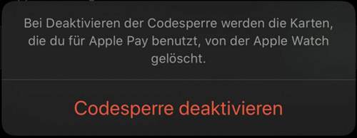

offtopic: sobald die Uhr nicht mehr am Gelenk sperrt sie sich. Somit kann niemand was damit anfangen.
Woher soll aber die Uhr wissen das sie bezahlen muss?
Also meine Series 5 kann ich auch bedienen, wenn sie nicht an meinem Handgelenk ist.
...oder ist das eine Einstellungssache ?
Ja du kannst code eingabe aktivieren .
Und wenn man Apple Pay einrichtet ist ein Code sogar Pflicht.
