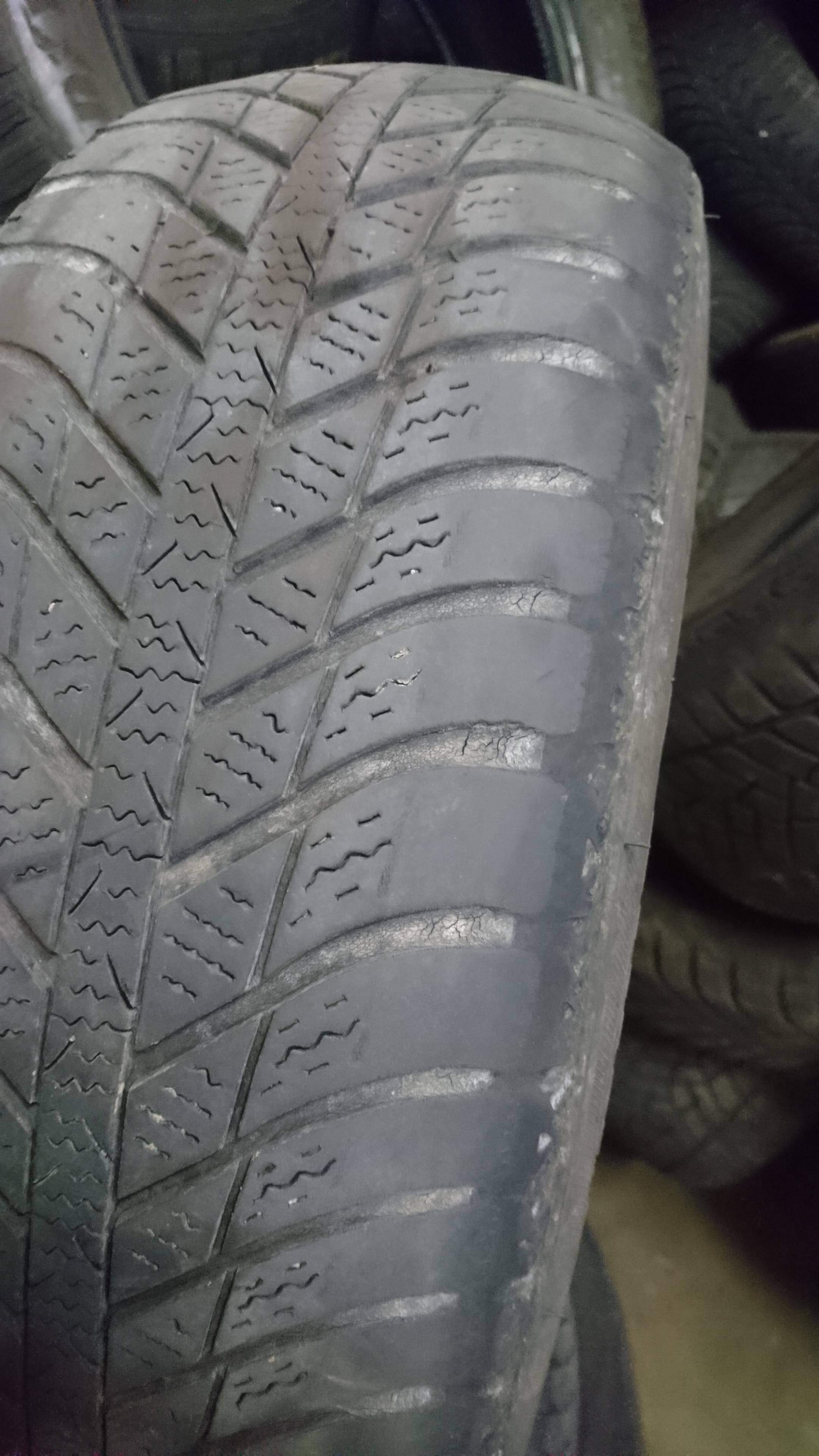

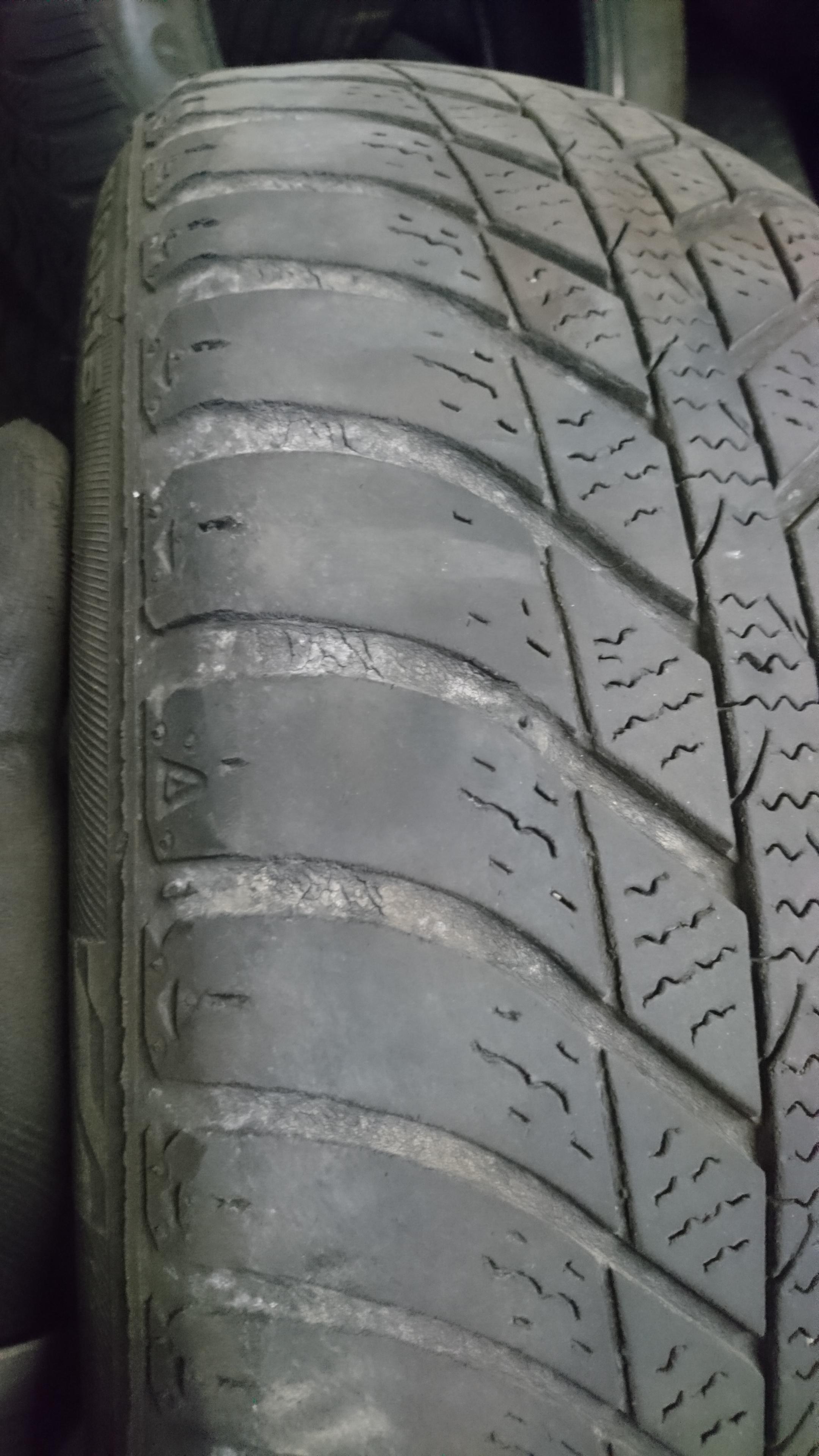

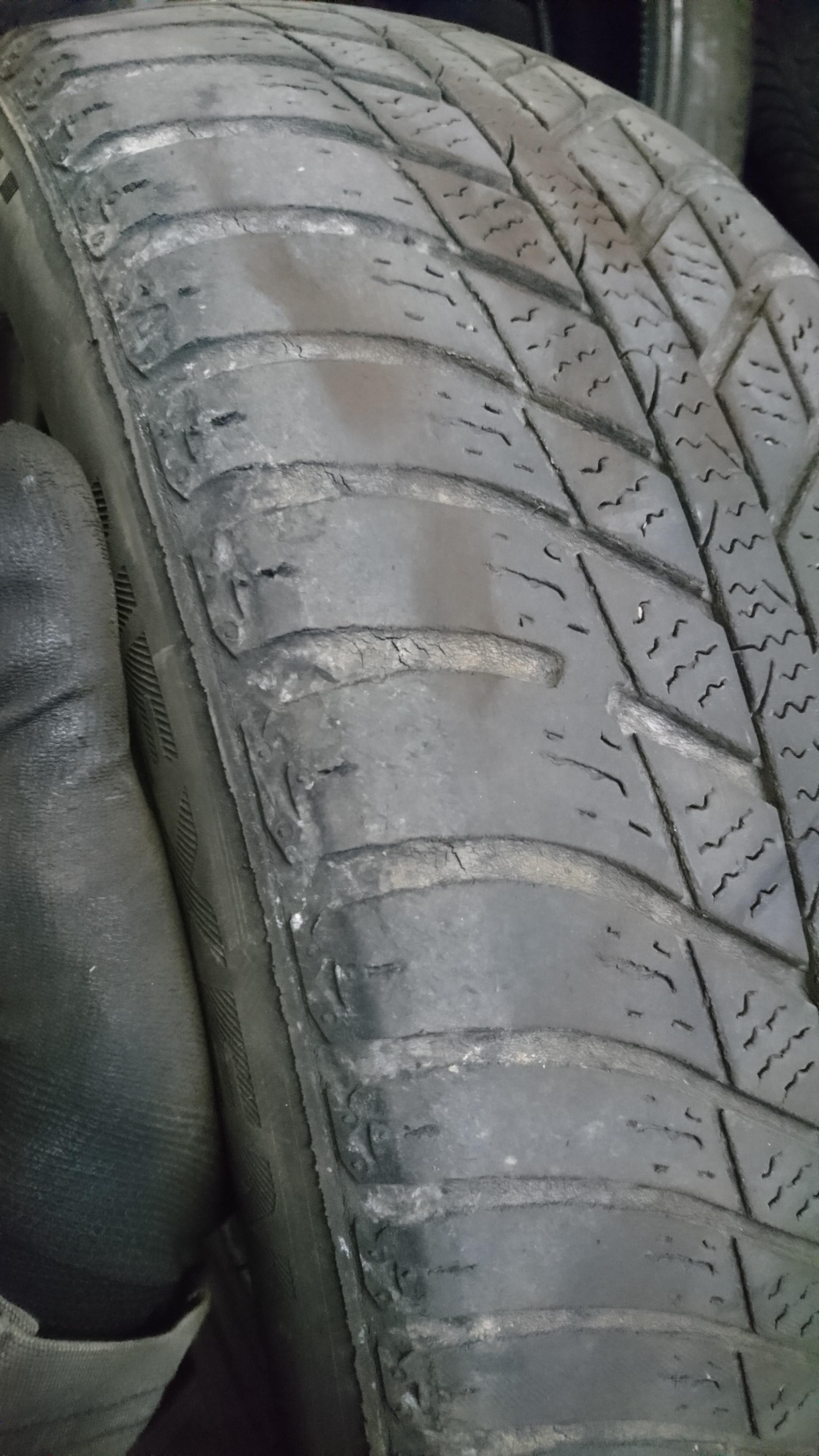

ich hatte mich ja hier im Thread auch schon wegen den besagten Rissen gemeldet.
Das mit der Überhitzung beim Backen könnte durchaus plausibel sein, da ich meine mich zu erinnern, das die neuen Reifen an den Stellen wirklich bläulich geschillert haben.
Ich hab davon jetzt zwei Stück runter gemacht (DOT 22, waren abgefahren) und durch eine andere Marke ersetzt.
Die Risse hatten sich noch weiter verschlimmert und der Reifenhändler will die Altreifen seinem Nexen Vertreter zeigen, wenn er wieder vor Ort ist.
@BMW-Schlosser
Sehr interessant. Ich habe die Riss-Reifen des anderen Herstellers noch am Fahrzeug, da tut sich nichts (momentan) an den Rissen.
Halte uns auf den Laufenden, falls man dich über die weitere Angelegenheit informieren wird.
Ich halte euch hier auf jeden Fall auf dem laufenden, wenn sich was tut.
Die Risse haben sich in den gut zwei Jahren, die die Reifen jetzt drauf waren, auf jeden Fall deutlich verschlimmert.
Da sollte sich der Hersteller meiner Meinung nach schon mal dazu äußern. Vor allem, da das Problem schon länger besteht.

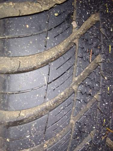

Hier nochmal das erbetene Foto eines der Reifen mit DOT 0923.
Nexendot23
hier auch nochmal Bilder von dem jetzt kürzlich ausgemusterten Reifen. (Der andere ist beim Reifenhändler)
