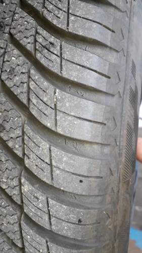

Hallo liebe Autofreunde,
wollte heute meine Räder, um einen gleichmäßigen Verschleiß auf die Reifen zu bringen, einmal von vorn nach hinten tauschen und ungedreht.
Dabei ist mir allerdings mal abgesehen vom eingefahrenen Nagel … auf allen vier Reifen auf der Innenseite eine Rissbildung auf der Lauffläche aufgefallen. Zusätzlich ist die Seite des Reifens welche nach innen zeigt bei allen Gummis bräunlich angelaufen.
Was sagt ihr dazu? Kann man die Schlappen noch weiter fahren? Vom Profil her sind die ehrlich noch top!
Wenn ich risse sehe, denke ich gleich ans wegwerfen und neue kaufen… aber das wäre doch dann locker ein Fall auf Kulanz? Sowas darf doch nach 11 Monaten nicht passieren…

Risse unten in den Rillen sind schon krass. An den Flanken nach 3 Jahren ok, aber das würde ich reklamieren.
Wir haben das Problem über meinen befreundeten Reifenhändler an Nexen weitergeleitet. Mal sehen, ob und was die antworten.

Na, die würde ich aber definitiv beim Verkäufer reklamieren.
Ja. Haben wir gemacht. Antwort steht aus.
Habe auch die gleiche Thematik mit den Rissen ca. 1,5-2 cm von der Laufflächenkante entfernt auf allen 4 Reifen außen und innen. Die Risse sind schon wirklich ungewöhnlich groß und für das Alter bei der schonenden Nutzung ohnehin überhaupt nicht zu erwarten.
DOT aus 2023 und auch in der 2. Hälfte 2023 montiert.
Reifen wurde von Fahranfänger praktisch getragen, praktisch kein Profilverschleiß an den Flanken. Auto wurde wenige Monate nach Montage auch nochmal vermessen wegen nem Kantsteinditscher und Reifendruck immer kontrolliert, eher zu hoch als zu niedrig gehalten, immer so um die 2,5 bar auf nem alten Fiesta JH1.

Noch keine Reklamation, da gerade erste gestern die ganzen Risse gesehen.
